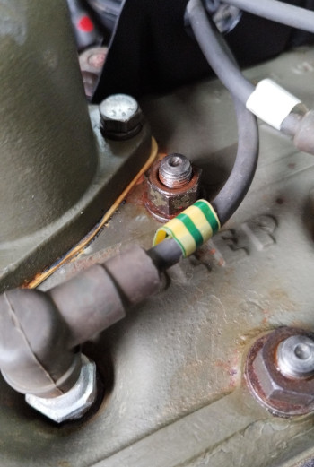

Chose sérieuse ,depuis que j’ai changé le joint de culasse, certaine fois, je vois de l’eau et des micros bulles sortir de 2 goujons au niveau du filet (entre l’écrou et la filtage du goujon) !?!? Comment c’est possible!!
Ouff, je ne vois pas d’eau dans l’huile.

11 décembre 2024 à 8h37 #166550L’ implantation de certains goujons dans le bloc moteur fait qu’ ils débouchent dans le circuit de refroidissement . A l’ origine ils étaient montés serrés afin que le début de la partie lisse du goujon soit bien en appui sur le bloc et ainsi assurait l’ étanchéité . Il suffit qu’ un goujon ne plaque pas bien et le liquide de refroidissement remonte le long du filetage jusqu’ à ressortir au dessus de la culasse . Un peu de loctite 577 entre le bloc et le goujon résoudra le problème . En attendant le prochain démontage tu peux ajouter du ” stop-fuite ” pour radiateur qui colmatera la fuite.
11 décembre 2024 à 8h42 #166551oui tout à fait j’ai oublié cette histoire de goujon, j’avais eu aussi ce souci sur l’un des goujons du collecteur d’échappement après l’avoir changé
11 décembre 2024 à 9h17 #166554C’est asse fréquant lors d’une restoration contrairement a ce que certains pevent pensé oui un anti fuite résoudra le problème.
Jais moi même rencontre ce problème il y près de 11 ans fuites sur 2 3 goujeons et aussi entre la culasse et le bloc au niveau joint culasse, jais mi ce produit etje n’ais n’y problème de chauffe n’y de fuites.
