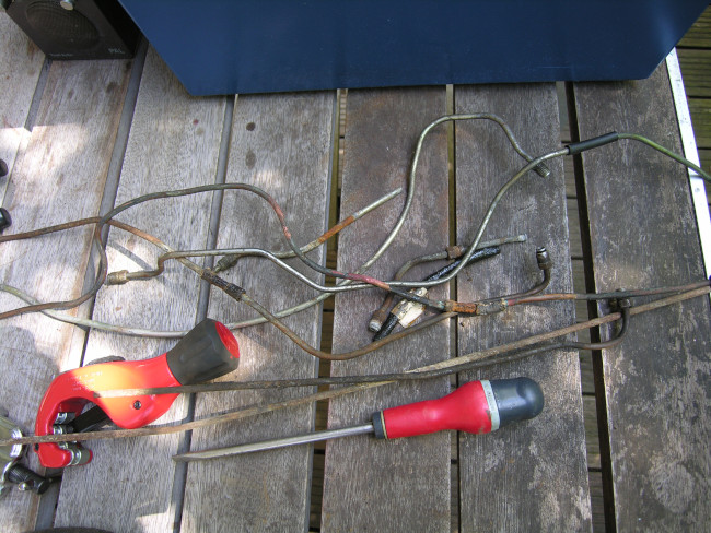

      Et comme on a pas toujours le temps d’aller dans l’atelier on profite du beau temps pour se detendre en faisant les durites de frein. un peu de tuyau cuivre, des embouts la boite dudgeonnoir et zou on part pour coupe et petite courbe … Il n ’empèche que sur la longueur arrière MC premier connection durite je suis à 2.67 mètres oui oui vous avez bien lu !!!! J’en croyais pas les mirettes … Le tout en images avant les témoins et après les neufs

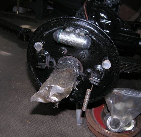

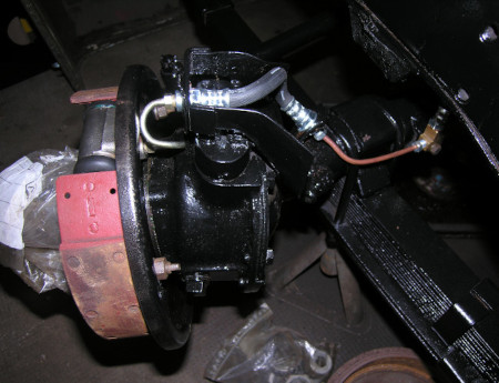

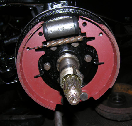

            Suite des aventures et fin du circuit de freinage (enfin presque) … La pose de l’ensemble … donc au frais  dans le garage,ce samedi matin, mise en place de la tubulure de frein, recontrole et nettoyage des cylindres de roues et pose des machoires et ressort de rappel … bref une petite histoire qui avance tout doucement mais surement … vivement la suite, le Maitre cylindre a ete inspecté nickel chrome, nettoyage et rincage alcool , petit decapage exterieur et une petite peinture de protection, il sèche en attendant le remontage final … le tout en images.
