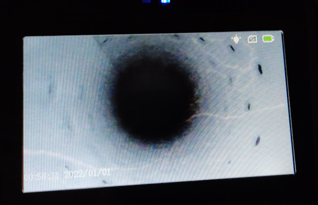

        TyrosTyros
          Bonsoir, j’ai passé la caméra dans le tuyau, et, sans surprise, c’est du tube perçé:
          #9090
            Ce n’est pas étonnant effectivement, je pense que tous les silencieux sont de ce type et depuis très longtemps.
            Je ne sais même pas si c’est seulement Ford qui avait fait des silencieux conforme au plan. Je n’ai pas trouvé de photo d’anciens silencieux de MB ouverts.
