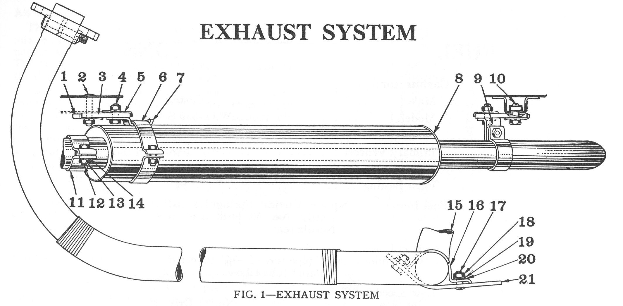

      Comment faites vous pour fixer la patte qui maintient le tuyau d’echapt sur la plaque de blindage sous la jeep ?
      Je ne vois pas comment m’y prendre.
      Merci pour vos suggestions.
      Thierry
      #49959
        Bonsoir Thierry,
        Voici un schéma pour t’aider :
        Il suffit de passer la main au dessus de la plaque. Avec un peu d’habitude, ca roule 😉

          thierry5thierry5
            Merci pour les shémas.
            Mon problème est de savoir comment vous faites pour fixer cette bride entre le tuyau et la plaque de blindage une fois que tout est en place ?
            Je suis passé dessous et je n’y arrive pas.
            Il y a une astuce ?
            Merci encore.
            Thierry

                      salut,alors les gars un peu de patience,mettez le tuyau en place sans le pot ; maquettez-le correctement puis mettez la bride sans la serrer puis le pot ; finissez de regler l’ensemble et serrez le tout (je viens de le faire avec un pot de chez j-v environ 30 mns de montage)BON COURAGE

                        C’est vrai, ce n’est pas facile, mais c’est faisable, même avec de la pièce en repro. 🙂
                        Il ne faut pas hésiter à retravailler la patte de fixation qui passe par dessus le tube du pot. 🙂 essaye encore, cela finira par payer. 😉

                          Exact GEGEB,moi qui suis mauvais en mécanique avec un peu de patience et un pot de chez JV,démontage (rouille)et remontage :2h00,alors courage c’est possible!! 😉

                                  j’ai fait le choix de resortir ce sujet plutôt que d’en ouvrir un nouveau sur ce même sujet …
                                  mon problème c’est la vis numérotée 2 sur le shéma … je souhaiterai savoir à quelle vis cela correspond sur la jeep …
                                  fixation du siège ?, de la caisse ?
                                  j’aie positionné la bride sur le silencieux de l’échappement mais je n’ai aucune vis à proximité pour fixer le caoutcouc n° 3
                                  si quelqu’un à une photo ç’est encore mieux …
                                  merci
                                  ps : j’ai bien trouvé une photo http://jeepbb.free.fr/pot.htm mais je n’ai pas cette patte, est ce qu’elle est manquante sur ma caisse ? c’est une caisse modèle “standart” …
