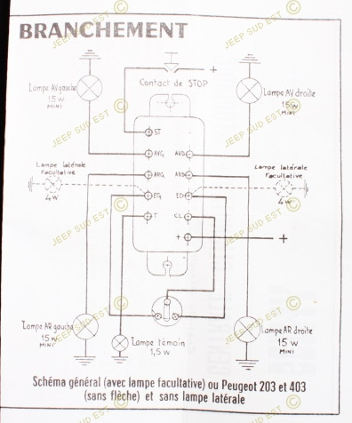

Bonjour a tous et merci pour tous vos retours et propositions. je ne m’attendais pas a tant de reponses Merci. Dans l’ordre ce type de feux fut utilisé sur les versions JH et HW civiles. et oui vous avez raison sur l’un des derniers post ces montages sont fait avec une boite scintex (j ai completement oublie cette option), j avais vu un boitier identique sur une jeep. cela implique un cablage un peu plus compliqué mais oui c est une solution et c est la solution authentique / Originale. Mais profitons de la technologie pour se simplifier la vie. Merci pour la proposition d’ ampoules baionnette avec double culots ou la version avec la résistance. je suis une bille en electronique donc un peu reticent à utiliser cette derniere mais c est peut etre l’occasion de passer le pas. La version douille double semble etre la plus simple

30 novembre 2025 à 11h40 #175541Le nom de ces centrales est stopindic

en direct de sa Hotchkiss M201 de 19602 décembre 2025 à 9h19 #175599Bonjour a tous effectivement la mise en place de la boite “scintex” induit l’utilisation a la fois des feux avant et arriere pour les clignotants. si on a mis en place une central moderne, il y a une incompatibilité ou un double emploi ce qui n ‘est pas top. je suis d avis a reste sur les dernieres techno et a virer le boitier “compliqué”
2 décembre 2025 à 9h27 #175600Bonjour
La centrale Scintex ou Seima permet simplement de combiner les clignotants AR aux feux stops. Les clignotants AV sont indépendants. Il y a aussi la possibilité d’ajouter des clignotants latéraux ou additionnels. Évidemment elle remplace toute centrale de clignotant.
