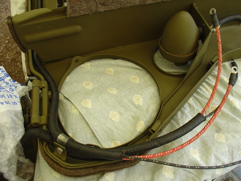

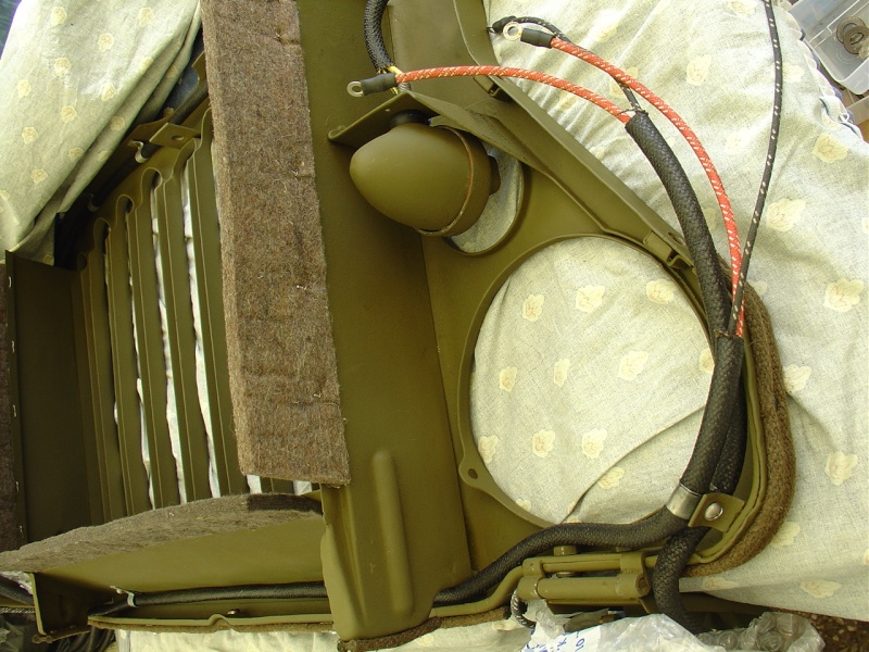

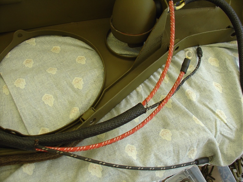

      Ayant fini ce weekend la calandre !!
      sacré morceau d’ailleurs!!! avec ces BIPPPPPP!! de rivets de tresse a mettre!!!! , la bonne prise de tete !!! bon courage Messieurs quand vous y serrez!!!
      le faisceau est mis , par contre est t’il normal que je sois court( gaine noire) par rapport au premier faisceau de phare gauche …..????
      voila les photos
      Quand pensez vous , est ce comme cela sur vos faisceaux …
      merci ..a++++LOLOooooo 😉 😉
      #131952
      lolo
        Bon personne pour me dire ci j’ai fait une connerie ou pas ???? 😀 😀 😀 😀 😀 😀 😉 😉 😉
        il sont tous en Vacances les miljeepers ou quoi ??? 😮 😮 😮
        #131981
        Gilbert30Gilbert30
          Perso, je n’ai jamais monté de faisceau 🙁 mais je pense qu’il y a un câble qui n’est pas passé du bon côté, normalement ils devraient arriver pile poil au ras du phare 😕 bon attendons l’avis des spécialistes
          #131990
          redbull
            Salut Moi je dirais que c’est pas mal du tout ! j’ai fait le mien il ya 3mois . Verifie que ta gaine et fils ne soient pas tendus quand tu bascule le phare . Et gratte bien ta peinture au niveau des petits BO de calandre pour avoir une bonne masse (surtout en 6V)
            Bonne restau 😉
