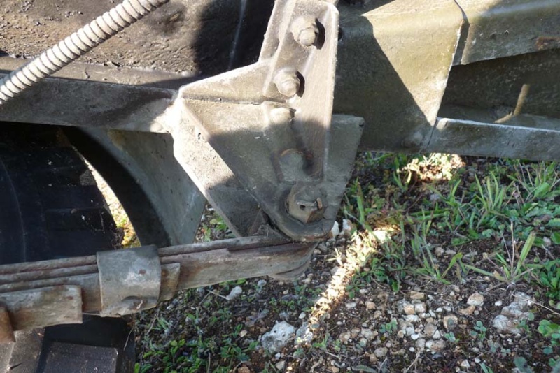

          Je ne suis pas spécialiste des remorques … Mais c’est un beau spécimen ! 😉 J’achète !

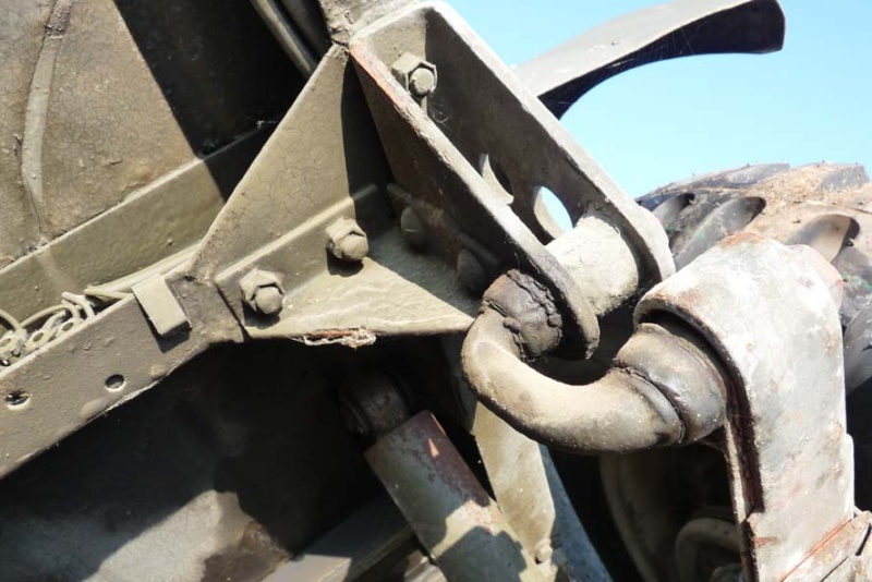

          Juste l’équerre de renforcement au niveau des mains de ressort, je n’avais jamais remarqué ca. Origine ?

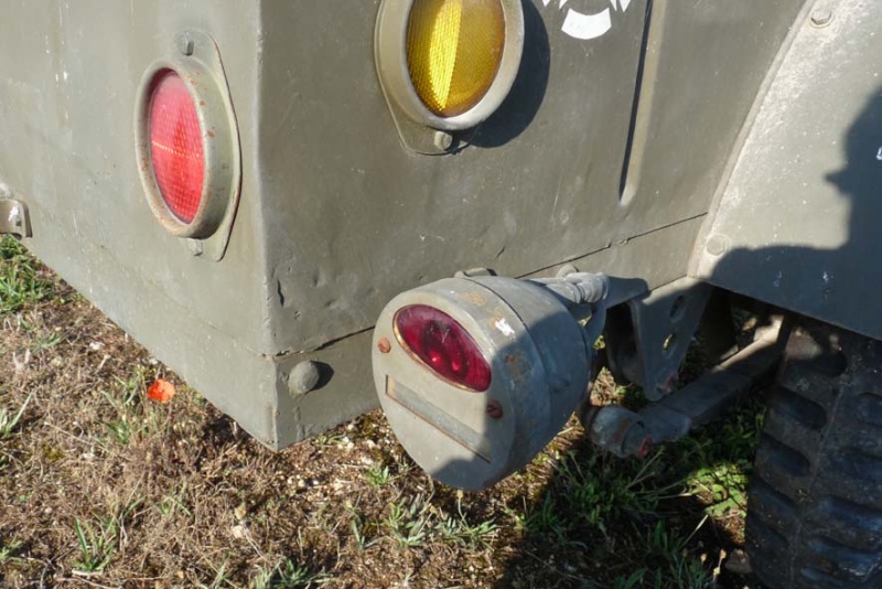

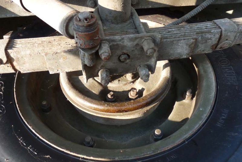

              ça parait bon, essieux des premières générations mais les feux sont Français… 😉

                je pense a une MBT plutot q’une T3 avec ses fixations d’amortisseurs. 😉

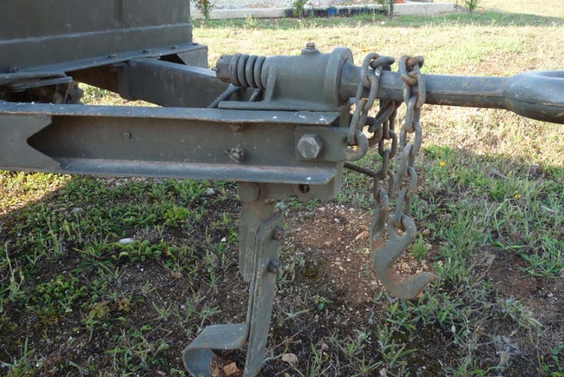

                  je pence une bonne remorque bantam 2°generation essieux les renfort des equerres sont d orrigine le timon n a pas l aire d avoire ete modifie

                    comme jetman, ce qui m’intrigue , ce sont les goupilles fendues pour tenir les amortisseurs alors que nous sommes en presence d’une bantam.
                    est possible de remplacer les axes filetes bantam par des axes percé afin d’y mettre les amortisseurs?

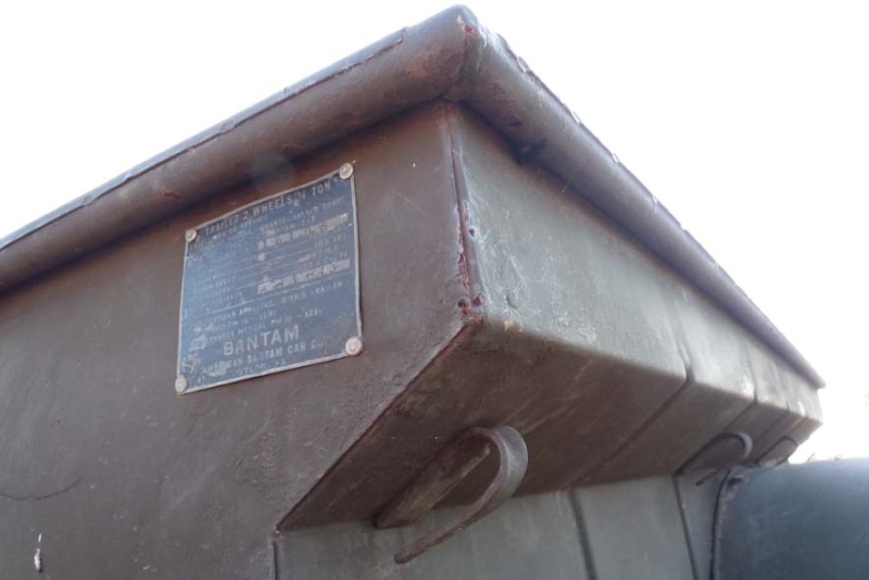

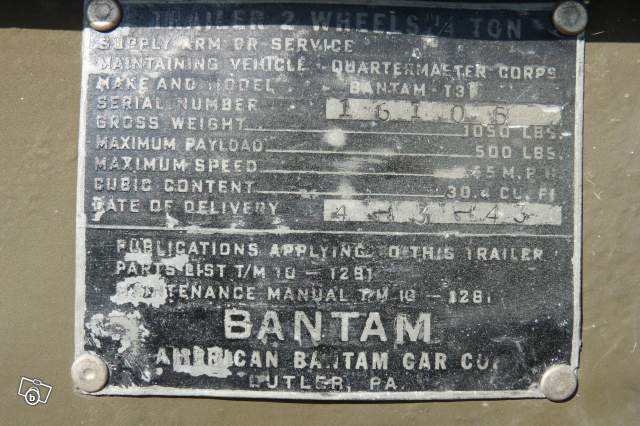

                        La plaquette est bien d’origine…… mais pas pour cette remorque ( bien pour une early Bantam ) . Les rivets ne sont pas bon et sont mis de l’intérieur vers l’extérieur .

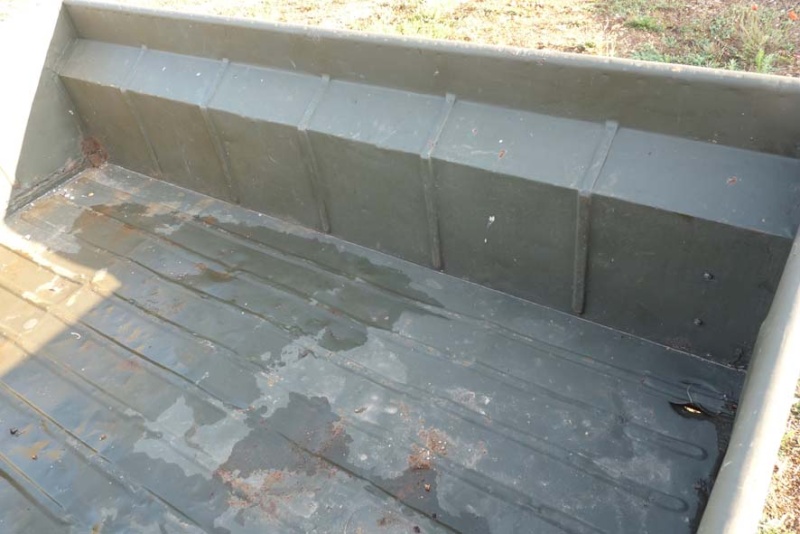

                        Pour le plancher il y a qque chose qui cloche …….

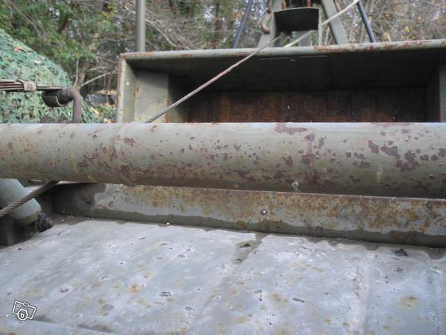

                        Au dessus du pont , tu as un renfort en oméga . Mais quels sont le renforts juste à gauche et à droite de cet oméga ?
                        Autrement , bon achat !

                          j’avais pas vu pour les renforts, effectivement je ne savais pas qu’ils aurait du être absent.

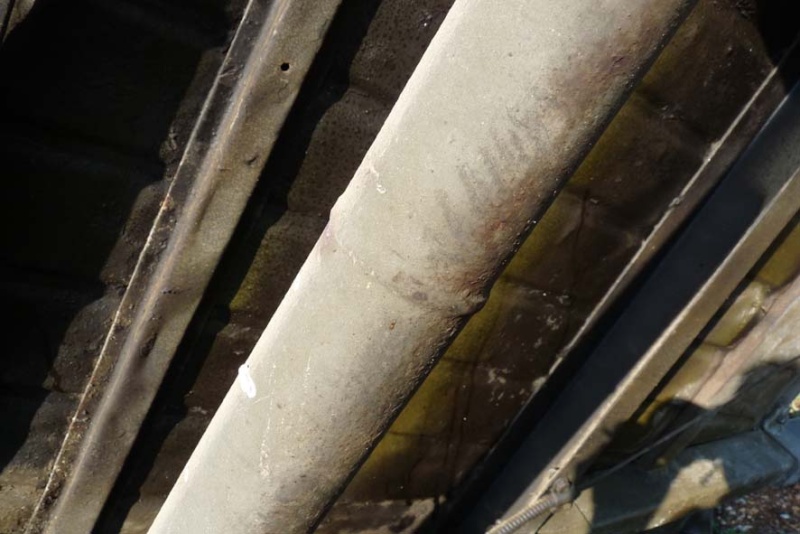

                            le chassis est en exellent état et complet. l’axe de roue est le modèle avec soudure au milieu.

                            A propos de cet essieu soudé …… êtes vous vraiment certain que c’est du “early” 😕
                            #96236
                              De ce que je sais, les remorques Bantam T3 Early avaient un essieu en deux parties avec une soudure au milieu. C’est à dire de 1942 à 1943. Ensuite, l’essieu était d’un seul bloc.
                              Pour les remorques Willys MBT, l’essieu était lui aussi en deux parties mais il y avait un manchon au milieu. C’est à dire de 1942 à 1943. A partir de mi 1943, ils ont utilisé le même système que Bantam avec une soudure à la place du manchon pour finir en 1944 par mettre un essieu d’un seul bloc.
