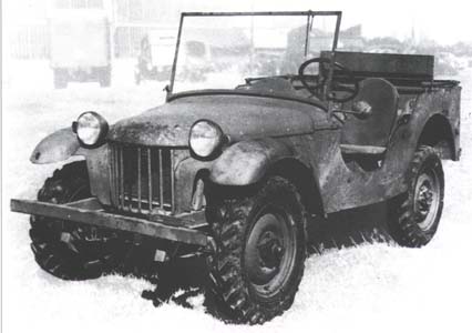

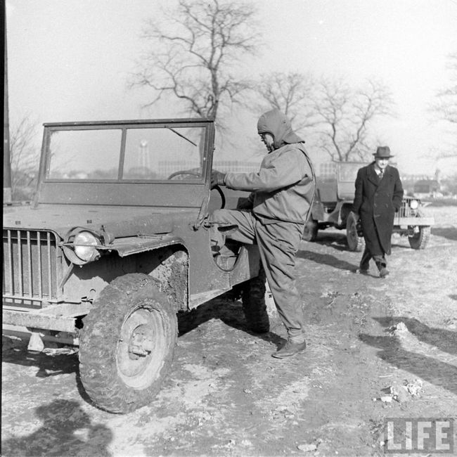

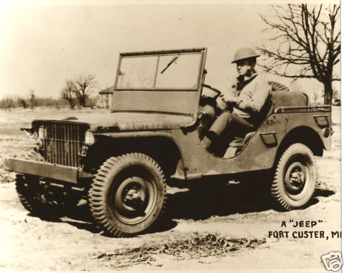

Les earlys ( Bantam BRC 40 , BRC 60 , Pigmy , Ford GP , Budd et Willys MA ) n’avaient que UN simple essuie glace !!
A partir de la Slatgrill ( nov-dec 1941 ) les jeeps reçevaient DEUX essuies glaces .
