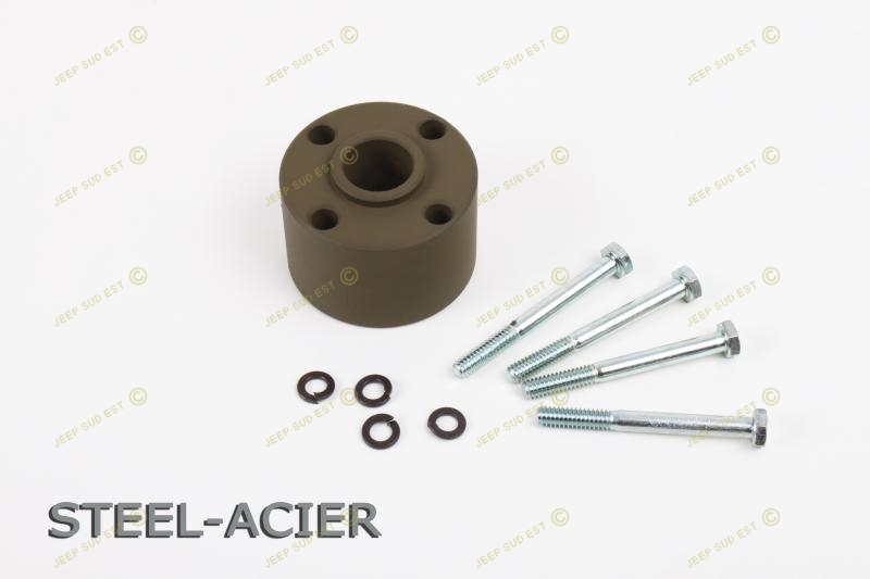

      Afin d’améliorer le système de refroidissement de sa Jeep, un ami a acheté une entretoise de pompe à eau. (chez l’un de nos revendeurs)
      Cette entretoise permet d’avancer l’hélice au plus près du radiateur.

      #143187
        Peut tu nous mettre une photo ou Ref de cette entretoise, car jamais vue et entendu parler.
        #143188
          C’est bien l’arbre qui a cédé ou le roulement 😕
          N’ayant pas vu l’entretoise, je suppose qu’elle se place sous l’hélice et n’a pas d’incidence sur la position de la poulie, c’est ça 😕
          Le fait que l’hélice soit plus près du radiateur et donc un peu plus dans le ‘tunnel’ ne doit pas être préjudiciable au fonctionnement, tout au plus quelques poulièmme de puissance sur le moteur.
          Attendons le verdict du démontage de la pompe.
          #143190
            Voici l’entretoise :
            Chez nos revendeurs >>> ICI <<<

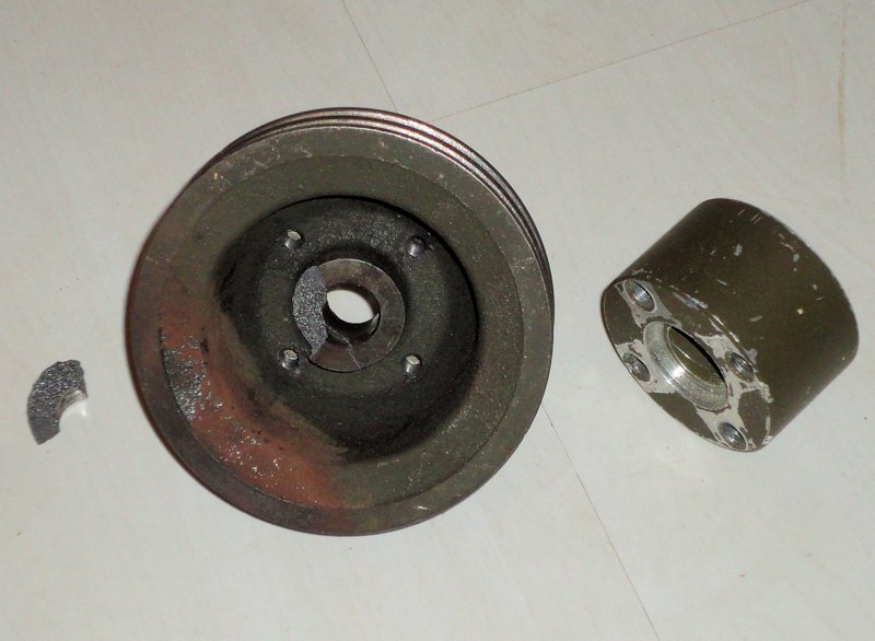

                    Alors, en fait, ce n’est pas l’arbre qui a cédé mais la poulie ! L’alésage s’est ouvert.
                    Je n’ai pas encore de photo mais j’espère en recevoir sous peu.

                      #143201
                        Voici la poulie cassée et son entretoise :

                          #143213
                            La poulie semble cassée sur le passage de l’axe comme si elle avait été forcée de travers (c’est mon interprétation de la photo)
                            Une idée, comme ça : l’hélice du ventilo n’est pas très équilibrée. Installée sur la poulie, le déséquilibre est sans conséquence, mais installée sur l’entretoise le déséquilibre est accentué, provoquant un balourd. C’est le corps de la poulie qui a cédé, mais je pense que le roulement aurait pu en souffrir aussi (usure rapide, etc.)
                            Mais voyons la suite des avis.
                            #143221
                            jbwillysjbwillys
                              L’origine du problème ne viendrait pas d’une poulie engagée en force sur l’axe de la pompe en lieu et place d’un engagement en douceur et précis au moyen d’une presse ?
                              Suite à cela une entretoise d’un certain poids montée en porte-à-faux, et qui engendre forcément un “balourd” aurait fait le reste, et au contraire de l’hélice à elle seule jusque là ????
                              Jean.
