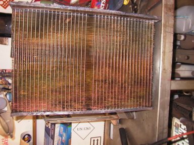

13 octobre 2013 à 9h58 #134570j’ai pas tout bien compris mais je suis de bonne volonté donc en allant au garage et en comptant dans le noir j’ai noté pour un M201 de 1962 un radiateur aux caracteristiques suivantes
verticalement 60 tubes
horizontalement 115 lignes
pas de version ondulée
si je trouve une photo je la metsY a ceux qui causent, y a ceux qui font.....

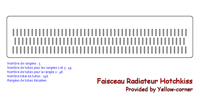

13 octobre 2013 à 17h25 #134577Bonsoir christophe,
Comme tout est démonté chez moi, j’en profite pour te donner ce que j’ai relevé sur mon radiateur de ma jeep hotchkiss
– 3 rangées de tubes
– la rangée 1 et 3 ont 49 tubes et la rangée 2 en a 48, ce qui fait un total de 146 tubes.
– la rangée 1 et 3 sont alignées et la 2 au centre est décalée.
– la température en marche normale se situe entre 85 et 90°C.
– J’ai testé mon thermostat qui est présent dans la pipe à eau
– début d’ouverture à 66°C
– ouverture complète à 77°CAmicalement

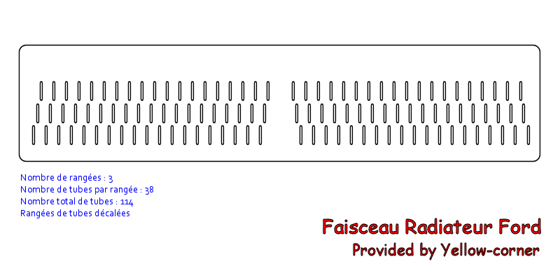

13 octobre 2013 à 20h44 #134584Radiateur Ford
Deux groupes de 3 rangées de 19 tubes décalés en V, de telle sorte que vu de l’intérieur moteur il manque un tube au centre. Soit un total de 114 tubes.
Thermostat 180°F
Température entre 170 et 190°F

Bonjour Jeep Guy,Merci pour tes infos, voici le schéma de l’implantation des tubes sur ton radiateur :
Peux-tu me dire sir les ailettes de refroidissement sont droites ou en zigzag ?
14 octobre 2013 à 7h25 #134586
Bonjour Jean-Marie,Merci pour tes infos, voici le schéma de l’implantation des tubes sur ton radiateur :
Peux-tu me confirmer la position des tubes pour le “V” ?
14 octobre 2013 à 8h21 #134587FAUX!!!!
Le seul !Le vrai!!L’unique!!!!
Retourne à ta willys minable!!!
Benoît14 octobre 2013 à 9h05 #134588
Bonjour Môssieur Benoît !Oui, oui … C’est bon ! J’ai corrigé. 😉 Qu’est-ce qu’ils sont aigris ces Fordistes !!! 😛 😛 😛
14 octobre 2013 à 10h56 #134589Malins hein chez Ford, il n’y a jamais deux tubes dans le même axe 😀
