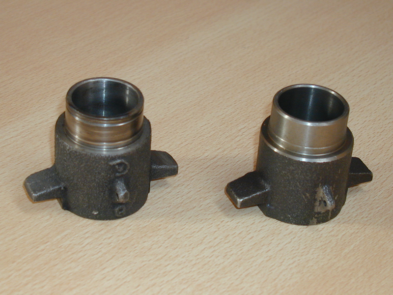

Re,En photos :
A gauche un support de butée à bille HS ! Détérioration de la portée, exemple d’une butéée à billes qui s’est mise en travers !
A droite, un support de butée à bille NEUF. Vous remarquerez que la portée est de très faible largeur ! C’est une faiblesse de cette pièce.
