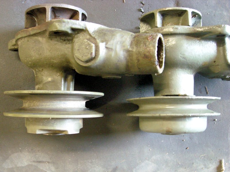

                        Voici la pompe à eau défectueuse :
                        Et la pompe à eau NOS :
                        Vous ne remarquez rien ? Je vous aide …
                        Oui, l’ancienne pompe à eau avait une poulie en fonte et la nouvelle a une poulie en tôle.
                        – Largeur int de la poulie défectueuse : 25 mm
                        – Largeur int de la poulie tôle : 20 mm

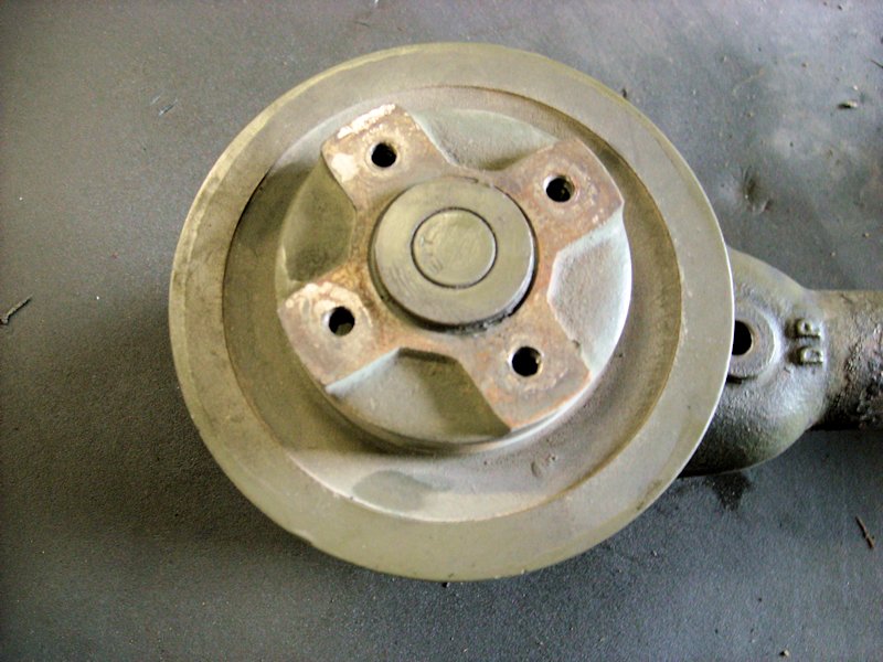

                        Poulie de la pompe défectueuse :
                        Poulie de la pompe NOS :
                        #149388
                          Bonjour Christophe
                          Y’a pas que ça comme différence 😉 , le corps est plus ‘petit’ et il n’y a pas de taraudage pour la prise de chauffage.
                          Bon, faut peut être faire un petit dossier sur les pompes à eau 😕
