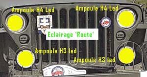

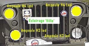

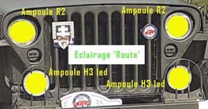

      Une panne, ou plutôt un fonctionnement bizarre …
      Circulant le soir en hiver, j’ai remplacé mes ampoules classiques par des ampoules leds.
      Cet été j’ai également installé deux phares complémentaires, équipés en led, derrière mes protection de feux I.R.
      Lors de l’installation cela fonctionnait convenablement, feux route les 4 phares sont allumés, position feux de ville les feux de la jeep sont réduits et les feux supplémentaires sont éteins.
      Dernièrement je constate qu’un des feux supplémentaires reste allumé.
      Teste avec un métrix des interrupteurs, des fils, rien d’anormal de trouvé.
      Pensant qu’une ampoule led des feux de la jeep était en cause, je remplace les leds par des ampoules classiques.
      Essais .. la panne est toujours là mais pas sur le même phare ! !
      En images :
      Tout les phares en leds
      Phares jeep avec ampoules R2 (classique)
      Comment trouver ce genre de panne ?
      Amicalement.
      Michel
