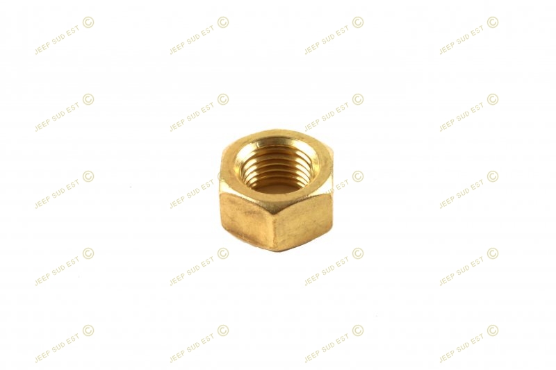

      en revisitant mon collecteur d’echappement, je me rends comptes que les boulons utilisés sur ma jeep sont en acier standard , a contrario sur le VRL les boulons sont en laiton …je surfe chez nos revendeurs et je me rends compte qu’il offre la possibilité de mettre du boulon laiton… a l originie je n’ai pas ce type de boulon et j’ai donc naturellement remonté ce que j’avais mais je m’interroge sur le pourquoi plus de laiton que d’acier ?j imagine une resistance meilleure a la chaleur et a la transformation pour le laiton ?? qu avez vous monté ?vos avis et retour d’experience
      A titre d’exemple voici ce qui est vendu

        Le seul moteur que j’ai ‘bidouillé’ c’est celui de ma première Simca 1000 et j’avais remarqué que les écrous du collecteur était en bronze, un copain possédant une Dauphine Renault avait la même chose.
        Mais sur ma jeep tout est acier …
        A l’époque, c’était certainement pour faciliter le démontage.
        Je poserai la question au club.
        Simca 1000, Dauphine, ça ne nous rajeunis pas ! 😛
        #158846
        JeepMDJeepMD
          ça !! c’etait le bon temps ……
          les ecrous en laiton ne grippent jamais surtout a l’echappement
