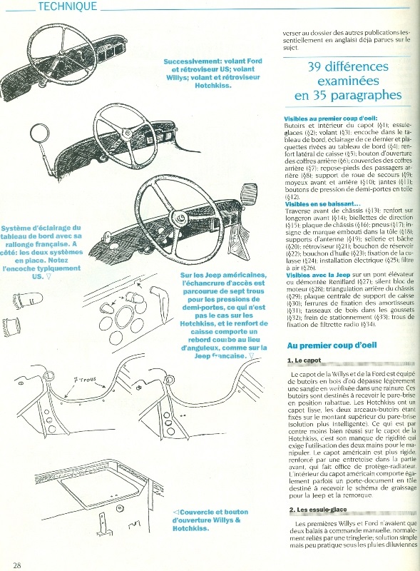

Aucune idée, en revanche c’est une rallonge type douille qui peut etre mise ou pas ce qui peut etre pratique.
16 septembre 2022 à 14h44 #162684Bonjour,
Je peux me tromper mais il me semble que les Jeep américaines avaient la rallonge et que les M201 ne l’avaient pas.
16 septembre 2022 à 17h39 #162691Bonjour
Pas si simple, je crois bien que cette modification est intervenue en cours de production des jeep américaines, plutôt fin de guerre. Mais je ne retrouve pas ma source …
16 septembre 2022 à 22h09 #162692Ca expliquerai que j’ai vu plusieurs montages.
Dans quel sens selon toi? avec rallonge puis sans rallonge?
17 septembre 2022 à 7h07 #162693Compte tenu que c’est une pièce ajoutée, je pense que cette version est venue après, donc courant ou fin de guerre.

Bonjour,Pas d’information précise sur le G503 mais on trouve bien cet adaptateur dans le TM-10-1186 de Juillet 1943.
A-1748 Instrument Lamp Adaptor (H. A. Douglas)

I can’t find a single VEP pic of a Slat Grill without the extensions on the dash lamps or any of a GPW without them. I’d have to say they were there on GPWs from the git-go….18 septembre 2022 à 17h46 #162716présence de la rallonge dans le TM 9-803 de février 44
et absence dans le MAT – 3541 (oct.64)-°\IIIII/°-
19 septembre 2022 à 10h03 #162718Bonjour,
Référence de la rallonge toujours présente dans une édition de la liste des pièces détachées de février 1945, page 109.
https://www.ibiblio.org/hyperwar/USA/ref/TM/pdfs/TM9-803-G-503.pdf
