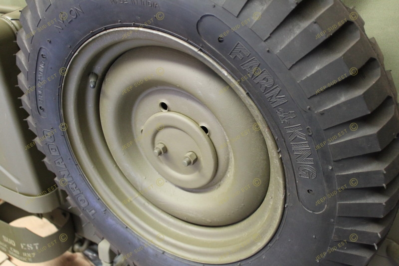

            LMZ
              Bonjour la compagnie,
              Je ne suis pas pointu dans le domaine, je sais juste qu’il existe 2 types de plaques de fixation de la RdS si j’en crois le catalogue d’un revendeur de pièces bien connu (JSE)…
              Après, il semble sur les photos présentées sur son site qu’il y en ait un qui soit plus petit en diamètre que l’autre…

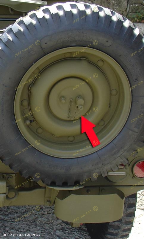

                LMZ
                  Le mien a un diamètre équivalent à celui du diamètre extérieur au “bourrelet” de la jante…
                  Il y a ce modèle (pas beau du tout)
                  et ce modèle dit “type 2” (celui que j’ai)
                  PS : photos prise sur le site de JSE pour exemple, pas pour publicité
