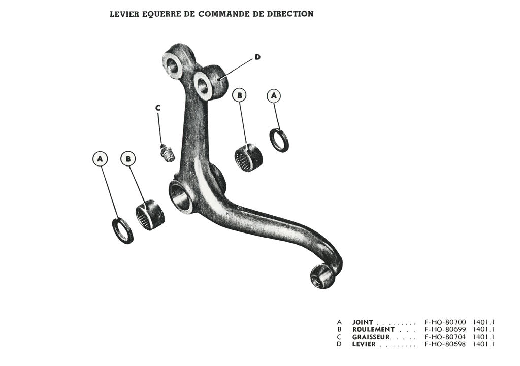

Y a t’il un costaud qui pourrait me glisser un cliché ou deux assé précis où l’on voit les fameux roulements du pivot double se trouvant sur le pont AV.Merci d’avance.

😀27 janvier 2008 à 22h00 #50902Hello Benoît89,
Voici un éclaté du levier double :
