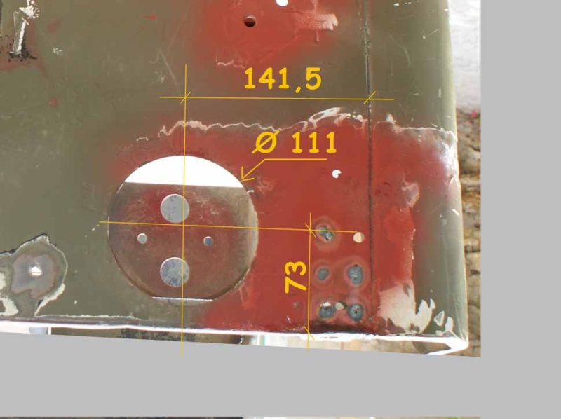

Les emplacement des feux arrières ont été rebouchés de même que les supports de feux ar enlevés et je ne connais pas leurs dimensions à l’origine, donc je vais devoir en refaire.Pouvez vous me donner toute ces dimensions?
Sur le panneau arrière de la caisse il y a les passants de sangle de bâche mais ceux-ci ne se trouve pas à leur place,alors qui peut m’éclairer sur ce sujet aussi?

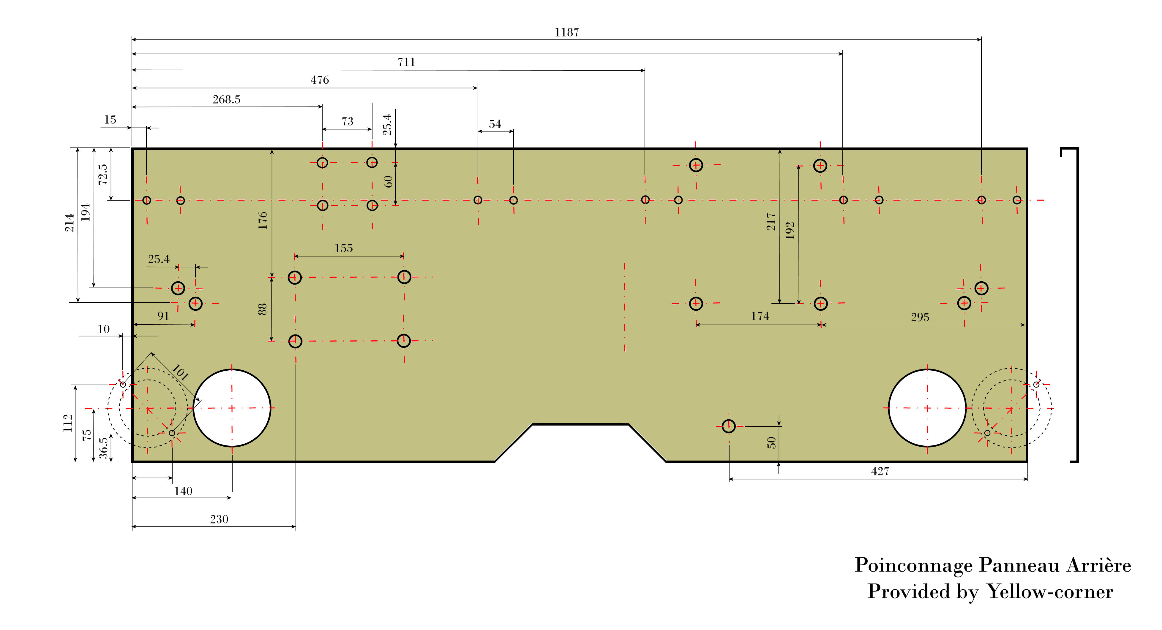

Bonjour,J’avais fait ca pour un autre MilJeeper ! 😉 Bon, à priori, il y a quelques différences de cotes mais …
25 juin 2010 à 6h21 #94604Pour moi, les cotes sont relevées sur une caisse Hotchkiss, il y a d’ailleur 1 ou 2 mm de différences entre le coté D et G.
Beau travail Christophe !25 juin 2010 à 11h33 #94611Pppfffffffff,çà devient lassant de lui dire “beau travail Christophe “mais c’est si vrai …Beau travail Christophe,continue,merci,etc,etc.
25 juin 2010 à 11h53 #94613bonjour Christophe,
ouai…bof…. 🙄 y a même pas les diamètres des trous.. 😛
A+ 😀 😀
28 juin 2010 à 6h29 #94663
Re,Bah ! Vous ne connaissez pas le diamètre des trous par coeur !? 😀 😛
4 juillet 2010 à 21h34 #94852salut christophe
je te remercie pour ces précieux renseignements et de ton intérêt pour ma question.
a quoi correspondent les quatres trous sur la partie sup.
Par contre je voudrais connaitre l’emplacement exact des fixations du siège arrière et son crochet de maintien.
merci et a plus5 juillet 2010 à 13h55 #94867Bonjour,
Quels “quatres trous de la partie supérieure” ?
En haut à gauche, il y a les 4 trous pour l’attache de la sangle du jerrycan; en dessous, il y a 4 trous pour le support jerrycan.
En haut à droite, il y a 4 trous pour le support de roue de secours, en bas à droite, il y a 1 trou pour le support de la roue de secours.
En haut, il y a une ligne de trous (5×2 trous), ces sont pour les sangles de la capote de la jeep.
A droite et à gauche, il y a les 2 trous pour les poignées.
Et les 2 grands ronds en bas à droite et à gauche sont les emplacements des feux de signalisation.Pour la banquette arrière, les crochets sont attachés je ne sais pas encore comment sur le renfort oméga du haut du panneau arrière; tête noyée dans le renfort, goujon :-????. Ca m’intéresse, j’ai des vis qui traversent tout :-(. Et le dossier est glissant dans ces crochets, c’est juste pour la mise en position du siège et éviter qu’il ne parte tout seul :-).
Sinon la banquette et fixée sur un tube qui dépasse de l’assise à droite et à gauche, et bien ces deux bouts de tubes reposent sur une plaque avec un U de chaque côté sur les caissons droit et gauche, ce qui sert de pivot pour replier la banquette.seb
5 juillet 2010 à 20h04 #94880Merci Seb
J’aurais du réfléchir un peu plus sur ces fameux trous.
Pour ce qui est de la fixation des crochets je vais me rencarder,
Car sur ma titine en cours de restau tout a été bouché donc en cours de remise en conformité.10 avril 2011 à 8h52 #106051pierrot25 a écrit :
