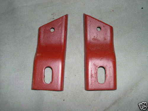

              Sous le plancher avant, il y a 2 triangles où sont rivetés 2 pattes (“toe brackets” en anglais) permettant la fixation de la carrosserie au chassis…
              http://i86.servimg.com/u/f86/11/26/74/06/toe_br10.jpg
              J’espère que, maintenant, tu vois ce que je dis.
              Merci.
              #82685
                Ok, fixation des pattes sur gousset d’auvent ! Rivet TR 1/4 x 1/2
                [ Edité par Yellow-corner le 3/10/2009 23:50 ]
