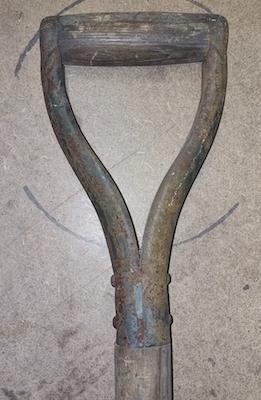

      Je voudrais refaire la poignée en bois de la pelle de ma Jeep, est ce que quelqu’un aurait les dimensions (diamètres) ?
      Par ailleurs, quelles sont les couleurs sur cette pelle (manche, support poignée, poignée…), la mienne (ci-dessous), qui n’a plus de poignée donc, était fournie avec ma Jeep lors de son acquisition intégralement repeinte !

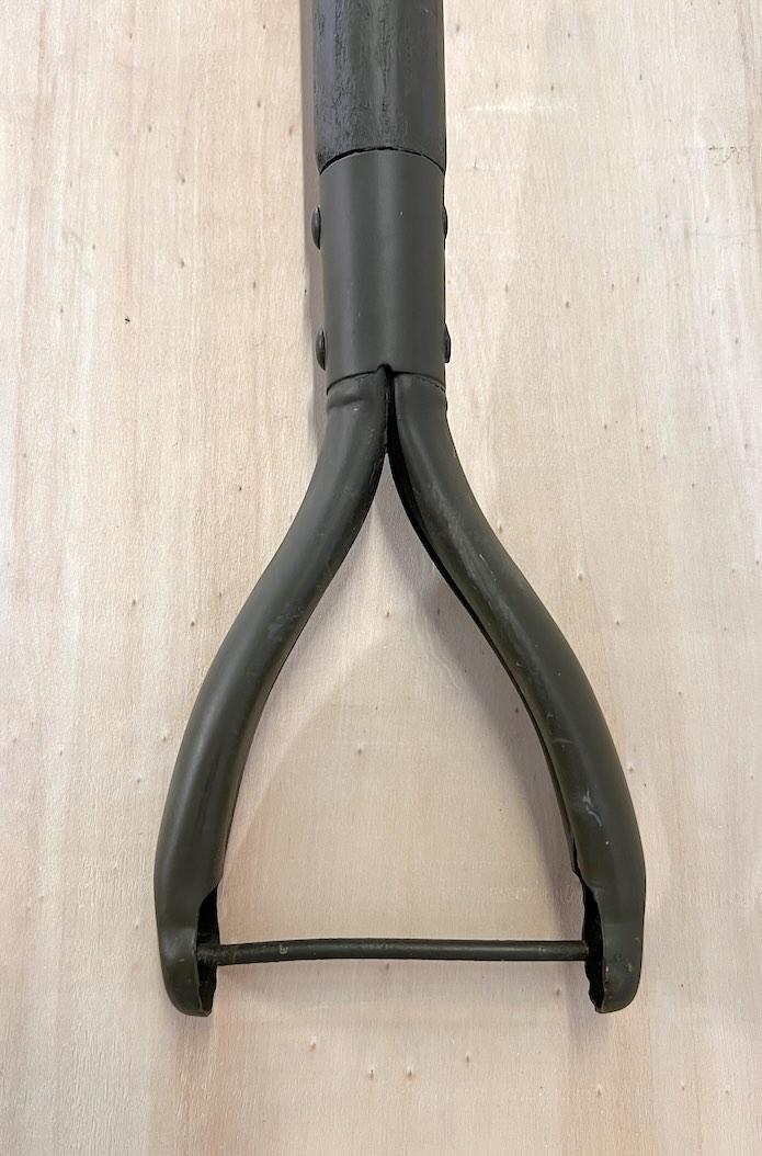

        Je me réponds (partiellement : couleurs ) ! 😀
        pelle hache

            Bonjour.
            Ça semble être une pelle française.
            J’ai: pour une pelle fr  38mm au milieu 35 aux extrémités.
            pour une pelle US  37,5 au milieu   33,5 aux extrémités.

              Poignée Pelle Jeep
              Bonjour, ma pelle est US  ” AB&C ” , le bois de la poignée est légèrement bombé . 36,5 mm au milieu, 33,3 mm sur les bords .

              Vincent13Vincent13
                Bonjour, parfait, merci pour vos réponses 😉
