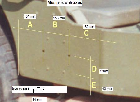

J’ai le coté passager de ma caisse de willys qui est completement pourri .
Je l’ai refait mais j’aurai voulu connaitre les cotes de perçage pour les 4 trous “ovalisés” car il ne m’en reste que 2 sur les 4 ……
merci d’avance.
C’est bien les trous pour la boite de connection radio 😕
Oui c’est les trous pour le boitier de connection radio je n’ai plus que les deux trous du haut ……merci d’avance….
bonjour est-ce que quelqu’un aurai les cotes svp……..merci d’avance

Donne moi les entraxes (photo ou croquis)à mesurer et j’y vais aussitôt !
J’ai pas de photo sous la main mais tu prend les dimensions suivantes
– diametre du trou et longueur
– entraxe des 4 trous
dimension par rapport au pied de caisse et de l’angle.

Sur ma M201, il y a 12cm entre les trous du haut et ceux du bas.
Quand je dis “entre”, c’est à l’axe.
Bonjour,peut être qu’il est trop tard mais j’ai une willys MB den 1943 d’origine qui a toujours les trous si tu veux je prends les mesures .
Tony
