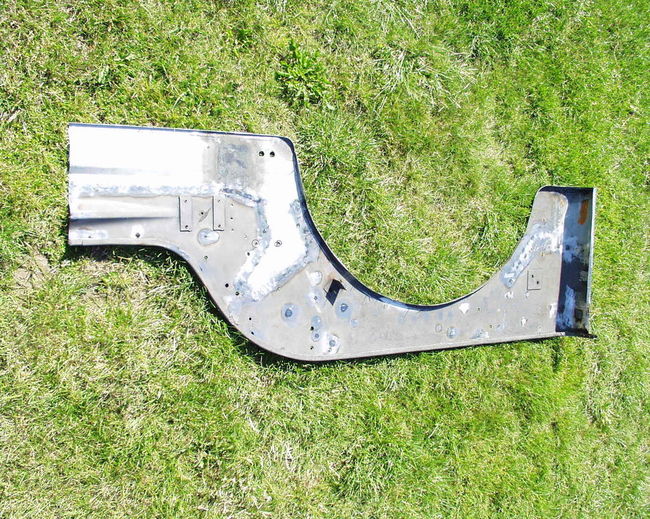

25 août 2012 à 7h18 #123747Cela dépend surtout de tes connaissances et de tes compétances en matière de travail de la tôle, de ton outillage aussi.
Pour le point 1 pas de soucis, juste un peu de dextérité.
Pour le point 2, les pièces du commerce sont rarement à la bonne cote, mes oméga sont plus petits (pas grave je remplace tout) mais pour le bas de caisse emboutis :
http://www.miljeep.fr/modules/xgallery/view_photo.php?set_albumName=album27&id=abj
Il a fallut dessouder, allonger, reprendre partiellement la profondeur de l’embouti (le manche de hache ne plaquait pas bien)
J’aurais peut être mieux fait de la faire moi-même, quite à rater une pièce et la refaire, j’aurai au moins appris à marteler la tôle …
Donc méfiance avec les pièces du commerce. 😉25 août 2012 à 7h21 #123749Cela dépend aussi de tes ‘voisins’ :

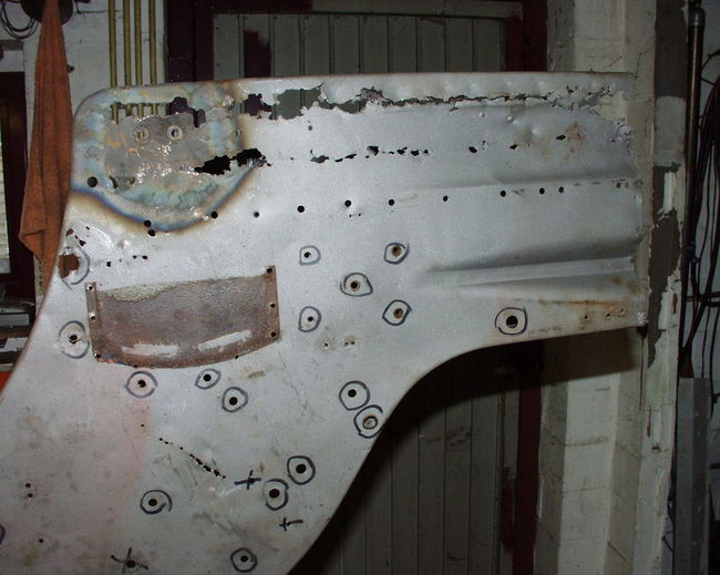

En faites restorer c’est “simple” si tu veut ……… et sais …… et a les moyens ( €€ )………
Besoin :
– un TIG
– petite disquese avec disques 125 d’un mm
– châlumeau
– marteaux de toutes sortes
– un tas
– foreuse + mêches pour dépointerTu t’achètes une caisse donor
Tu dépointes tes caisses , dés-assemble tout
Tout laisser sabler
Restorer panneau par panneau
Ré-assembler
Et n’oublies pas que tout est dans les détails 😉 😉
C’est cela qui distingue copie d’origine ….En un reflex …… juste une vue sur cette partie d’une caisse , tu sais déjà voir si c’est copie ou original ….
La 3 ième hypothèse est que tu vienne jusque chez moi ………. 😛 🙂 😉

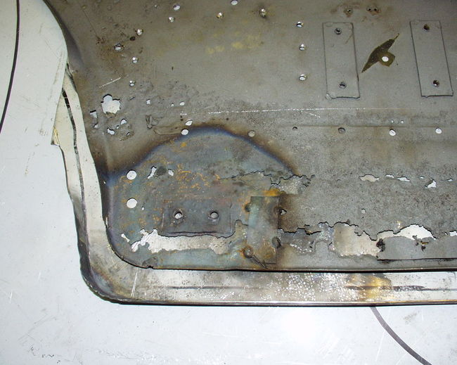

25 août 2012 à 10h51 #123775c’est les photos que je voulais
c’est quoi une caisse donor ?25 août 2012 à 10h58 #123776Une caisse où tu peux couper et récupérer les pièces / panneaux qui te faut . Comme le panneau arrière que tu n’as pas ……..
Le panneau même n’est pas un problème pour le faire , mais c’est tous les renforts qui sont typiques . C’est tout cela que tu dois récupérer d’une caisse donor . ( pourri mais récupérable point de vue de pièces tipyques )
