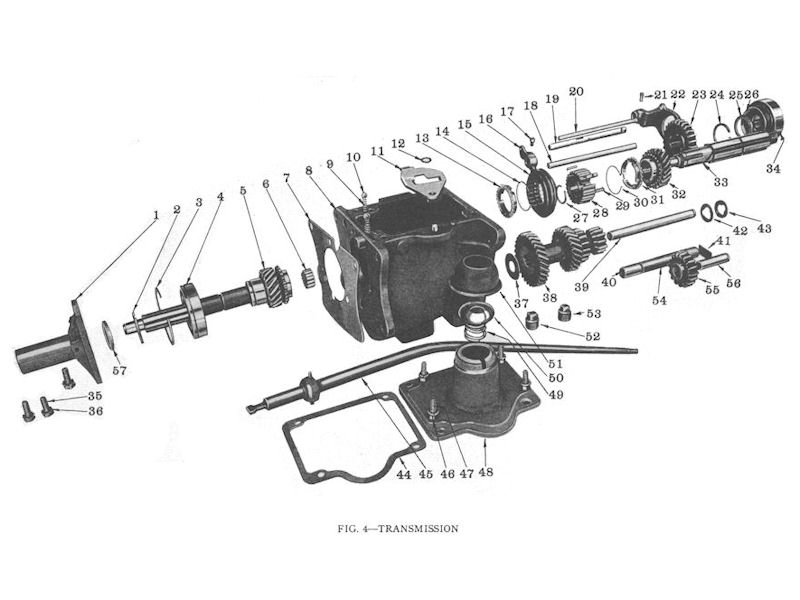

                    Re,
                    Voici un éclaté de la BV :
                    N° 40 : Bagues bronze (il y en a 2. Une de chaque coté)
                    N° 37, 42 et 43 : Rondelles de réglage du jeu.

                        Numéro 40 pour les bagues bronze, numéro 54 pour l’entretoise !
                        Je suis d’accord sur le principe de réviser complètement la BV lors d’un démontage et de changer les pièces détériorées, mais de la à dire que : “tout roulement démonté doit être changé” faut pas éxagérer non plus 😉
                        Il faut dans un premier temps le nettoyer complètement au trichlo ou à l’acétone puis vérifier son état et s’il a trop de jeu ou qu’il est piqué, ou qu’il présente des zones de surchauffe ! La OK pour le remplacer.

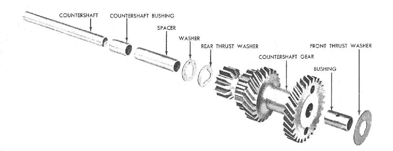

                        Concernant ce qui a été dit plus haut sur les billes (N°10) et ressorts (N° 9) de vérouillage des coulisseaux de fouchettes, la non plus, je ne suis pas d’accord ! Le problème de vérouillage ne vient pas des billes ni des ressorts, mais bien d’un problème d’alignement des pignons ! (bagues bronze du train fixe d’engrenages ! C’est le point faible de la BV) et aussi, dans certains cas l’usure de la liaison entre l’arbre primaire et l’arbre secondaire (aiguilles N° 6)
                        Idem pour les synchros ! (N° 13 et 31) Même s’il sont usés, ce n’est pas la cause d’une vitesse qui saute mais plutôt une vitesse qui “craque” lors du changement de rapport.
                        Alors ! Ne mélangeons pas tout 😉

                          Re,
                          Un éclaté du train fixe d’engrenages :
