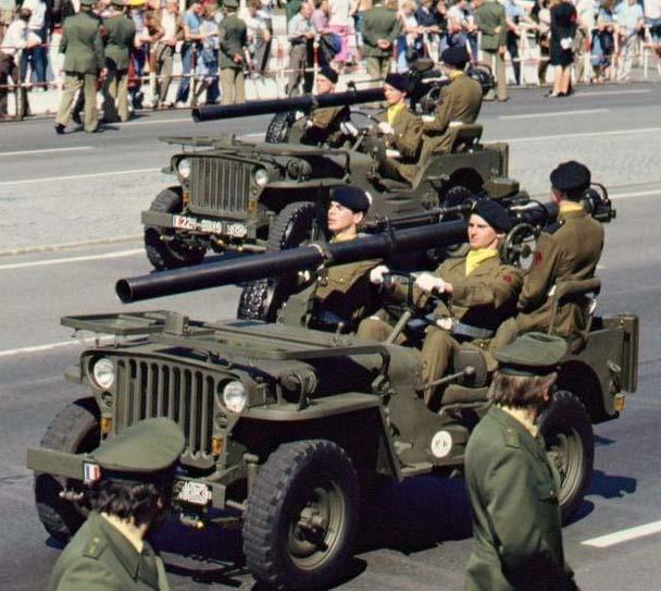

      Parcourant Internet j’ai trouvé un reportage sur les FFA et en particulier la présence de l’Armée Française à BERLIN.
      Il s’agit de photos de l’année 1982, prisent lors d’une cérémonie avec défilé de matériel.
      J’ai remarqué que les jeep M201 présentes étaient équipées de clignotants d’un modèle peut courant, sur la calandre et latéralement à l’arrière.
      Jeep avec canon 106 SR :
      Jeep Milan :

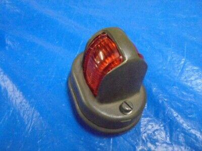

      On ne voit pas bien le type de feu mais je pense à quelque chose comme ça :
      Ce type de clignotant est parfois visible sur des jeep de collectionneurs.
      Informations complémentaires bienvenues !

              Bosnoir
              Sur la première photo, la jeep est immatriculée en 22x-xxxx donc de 1962 soit avant les instructions d’installation des clignotants et la plus récente sur la seconde photo est en 67x-xxxx avec les mêmes clignotants. Pour moi ça renforce l’hypothèse d’une spécificité pour l’Allemagne.

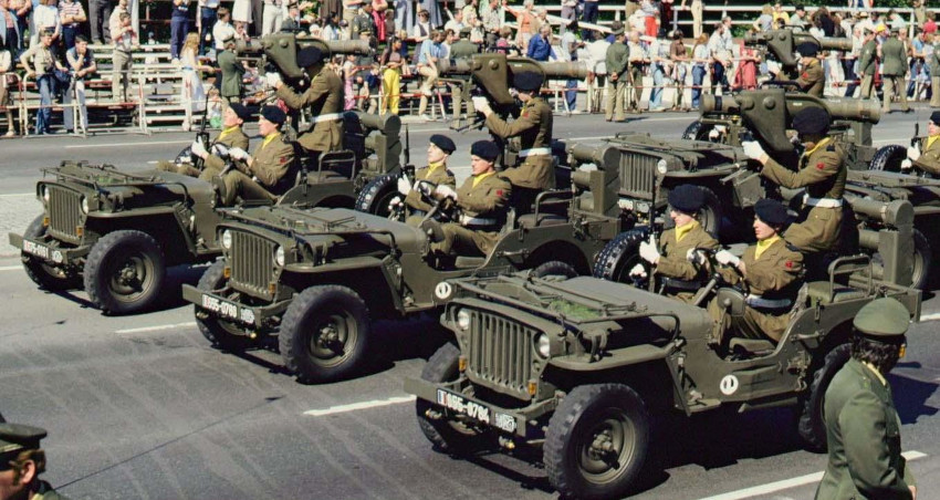

              #10101
                Sur la 2nde photo :
                La  jeep au 2ème plan est dans la base des immatriculations sans clignotants http://www.miljeep.fr/base_de_donnees/immat/?immat=6550783
                Une proche à 2 numéros de celle au 3ème plan (6750161 ) avec les clignotants http://www.miljeep.fr/base_de_donnees/immat/?immat=6750163
                On pourrait ajouter dans la base les 2 jeeps 6750161 et 6550784

                              D’après le site M201.com on dirait bien des clignotants fixés pour satisfaire la législation allemande :
                              http://www.m201.com/access/indic.htm
                              Apparemment le modèle a été emprunté aux véhicules allemands (Leopard 1, Munga, LKW MAN 630), ce qui semblerait logique.
                              A suivre, je fais quelques recherches.
