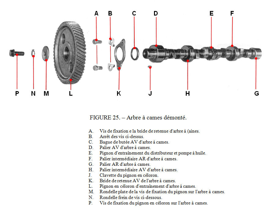

                #72325
                  Bonsoir Angels,
                  L’arbre à cames est maintenu en place par une bride en acier avec 2 vis. Ces deux vis se trouvent derrière le pignon céloron et sont accessibles par les trous cylindriques du pignon céloron.
                  ATTENTION, les deux vis sont freinées par une languette en tôle qu’il faudra rabattre.

                    Re,
                    Voici un éclaté de l’arbre à cames :

                                bjr donc voici aujourd’hui ou j’en suit : exceptionnel je suis arrivé a sortir l’arbre mais le pignon a souffert et oui car a regarder de plus pret par la lunette!!!!!!!!!!!! il restai une vis et donc je pouvai forcer comme un ane!!!!!!! et rien ne serai jamais venu comme quoi avec l’eclaté (photo tout va mieux encore merci ) et vive la revue technique
