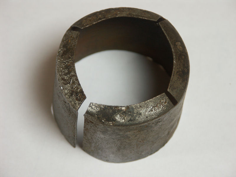

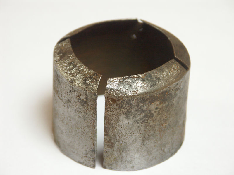

      Voici en image la cloche en tôle qui maintien le calorstat en place :

        Celui de droite, c’est le modèle que l’on nous propose à la revente en ce moment ! Pas terrible car l’ouverture est plus petite…
        Je confirme, attention avec les calorstats proposés actuellement en remplacement.
        J’ai failli flinguer mon moteur de Jeep avec un calorstat neuf de marque Wahler Ref. 3000.80 (made in Germany) vendu par un “pro”.
        Je l’avais testé dans une casserole d’eau avant installation pour vérifier s’il s’ouvrait.
        Malheureusement, je suppose qu’il ne s’ouvrait pas asse vite et pas assez “grand”.
        Le temps de fermer la porte du garage et la Jeep était déjà chaude.
        500 m après j’étais en zone rouge avec de la vapeur qui s’échappait par les durites 😡
        Prudence…
        Stef
        #83333
          Bonjour Stef,
          Je confirme ! Il est prudent de vérifier le bon fonctionnement d’un calorstat NEUF ! Des fois, on a des surprises !
          – Vérification en faisant chauffer de l’eau dans une casserolle avec le calorstat dedans,
          – Un thermomètre pour vérifier à quel moment il s’ouvre.
          Mais bon, le modèle de droite ne s’ouvrira jamais autant que le modèle d’origine ! Il suffit de comparer le diamètre de l’ouverture et le débattement du clapet.
