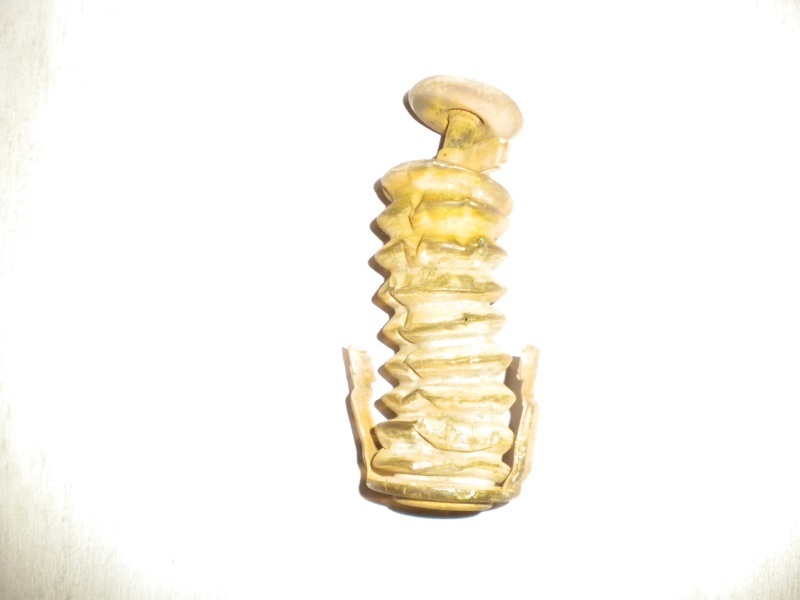

17 octobre 2009 à 7h10 #83243pour YC un apperçu, le reste en e mail
17 octobre 2009 à 17h02 #83276Bizard ce truc jamais vus 😕
17 octobre 2009 à 17h19 #83279
Bonsoir,Voici l’original ! (à gauche) non déplié ! 😉

pierre17 octobre 2009 à 20h10 #83289c est le nouveau modele de calostat qui se monte maitenant.Il va avec un truc cylyndrique sur lequel il est pose et ensuite tu remets la pipe
17 octobre 2009 à 20h10 #83290christophe j’ai jeté le meme que celui de gauche sur ta photo dans la benne a laiton au boulot la semaine dernière et il était daté 10 – 44

Bonjour,Pierre, Celui de droite, c’est le modèle que l’on nous propose à la revente en ce moment ! Pas terrible car l’ouverture est plus petite et il n’y a pas le trou de sécurité comme sur l’original. (on peut bien sûr faire le trou nous même) 😉
Landais52, le “truc” cylindrique dont tu parles n’est pas nouveau ! C’est une cloche cylindrique qui permet de maintenir le calorstat en position dans la pipe à eau. Il a toujours existé ! 😉
Il faut impérativement enlever cette cloche cylindrique avant de sortir le calorstat. Sinon …Micheeeeeeeeeeeeel ! (mimienjeep) Tu seras traduit devant la cours Martial ! 😡 Ton seul recours est de retourner dès lundi dans cette benne et de retrouver ce calorstat ! 😀
