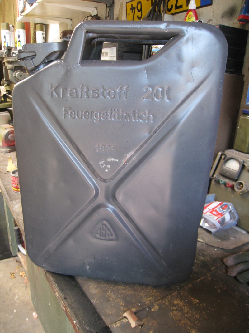

Je viens de ramener ce jerrycan d’une petite bourse en Dordogne
Bien sûr j’ai le bouquin de Léon et j’ai trouvé tout de suite la signification du Logo : marque Muller
On peut distinguer qu’il y a deux couches de peintures différentes , un gris /noir tres foncé dessous et un plus clair et plus mat pardessus
je viens de redresser les poignées
Ma question pour Léon est la suivante:
Je compte utiliser ce jerrycan sur ma jeep, alors faut il restaurer ce jerrycan ou non ? ( pour moi restaurer = nouvelle peinture)
De mon côté je pense que sur une jeep fraîchement restaurée une antiquité dans son jus ça jure un peu
De plus , le dessous du jerrycan commence à avoir de la fleur de rouille
J’ai du chauffer 2 poignées au chalumeau pour les redresser , donc la peinture dessus il n’y en a plus
Merci de vos conseils

l’intérieur est peint en rouge, il a été protégé par du gazoil .Par contre pour redresser à froid….. tintin !!
Bien sur on a essayé et c’était impossible avec des gros démonte- pneus. il n’y avait pas assez de prise même en s’y mettant à deux .c’est peut etre plus facile sur un US.
je vais tacher d”enlever la derniere couche au 600 à l’eau pour vous montrer des marquages sinon pour la poignée c’est trop tard car brulée par le chalumeau
laissez moi quelques jours pour les photos

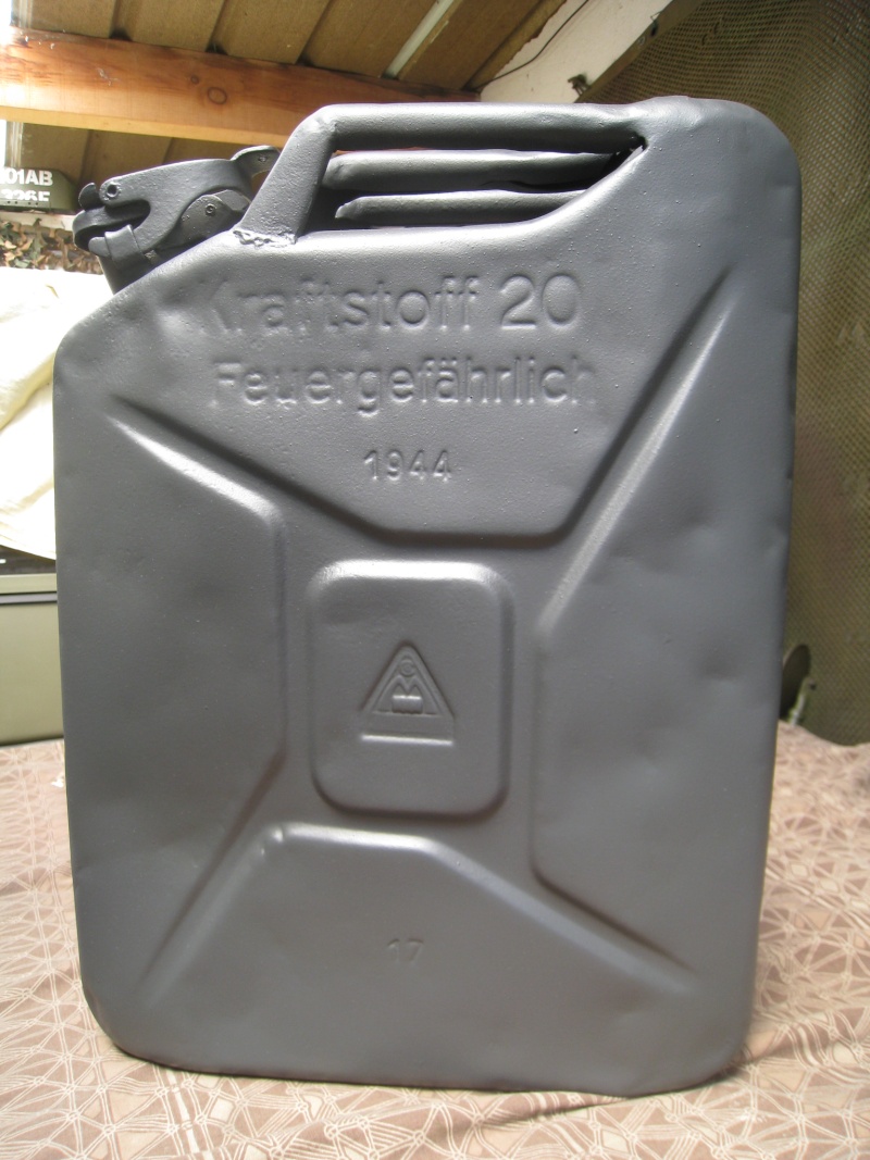

-malheureusement aucun marquage lors du poncage au 600 à l’eau mais par contre beaucoup de jus de rouille lors du poncage .Avec les poignées brulées au chalumeau et certainement le cul qui commence à être poreux, je ne pouvais laisser cela en l’état , donc poncage complet
rectification et consolidation du cul , passage d’une couche de rustol en bombe + rouge d’apprêt le revoici dans une livrée bien teutonneet un petit cadeau pour Léon pour les n° de serie d’un modèle 1939
Celui là je l’ai depuis 1983 il était sur ma jeep lors de son achat alors j’y tiens beaucoup

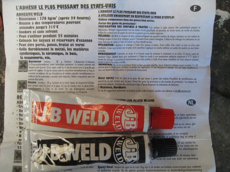

Malheureusement je fais de l’acharnement thérapeutique dessus car il est troué des 4 côtés au cul
j’ai essayé l’Aramétal mais cela semble poreux et ne pas résister au hydrocarburesje vais essayer ça . Qu’en pensez vous ?

Bravo ! voici une très belle restauration.
Il est bien évident, que lorsqu’on ne peut pas laisser un modèle dans son “jus”, pour différentes raisons, une belle restau est tout à fait nécessaire et souhaitable.
Ces 2 exemplaires sont un très bon exemple.
Le J-B Weld est un super produit, où l’as-tu trouvé, car en France, j’ai renoncé à le chercher. Le mien a été acheté aux USA.
Ce produit résiste très bien aux hydrocabures.

par un jerrycan que j’ai trouvé dans la cave de mes grands parents , j’avais 10 / 12 ans !!Pour le produit JB wels c’est un ami collectioneur qui travaille dans un cabinet de prothese dentaire qu’il me l’a donné en cadeau quand je lui ai expliqué que mon Arametal ne tenait pas aux hydrocarbures .
