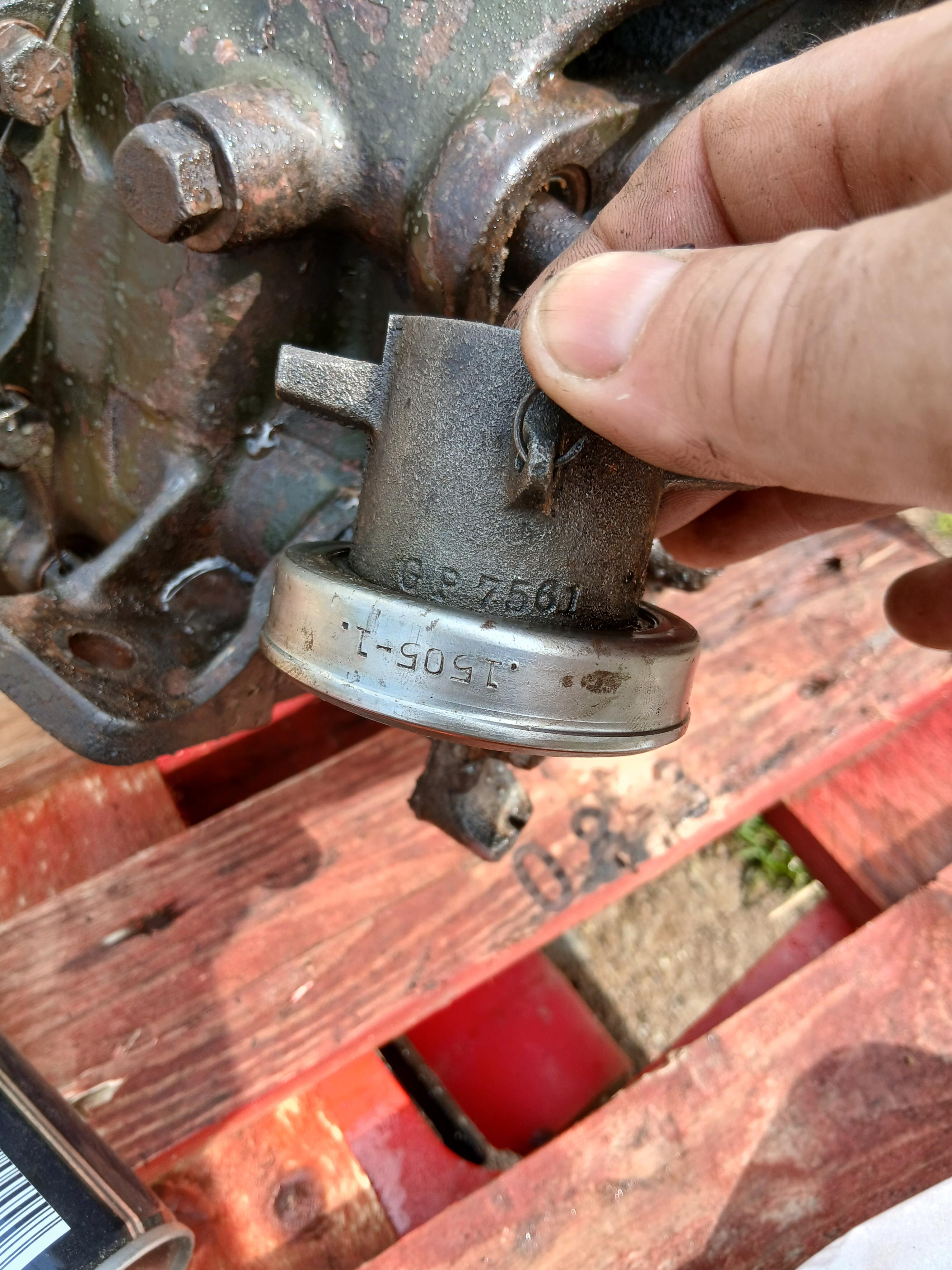

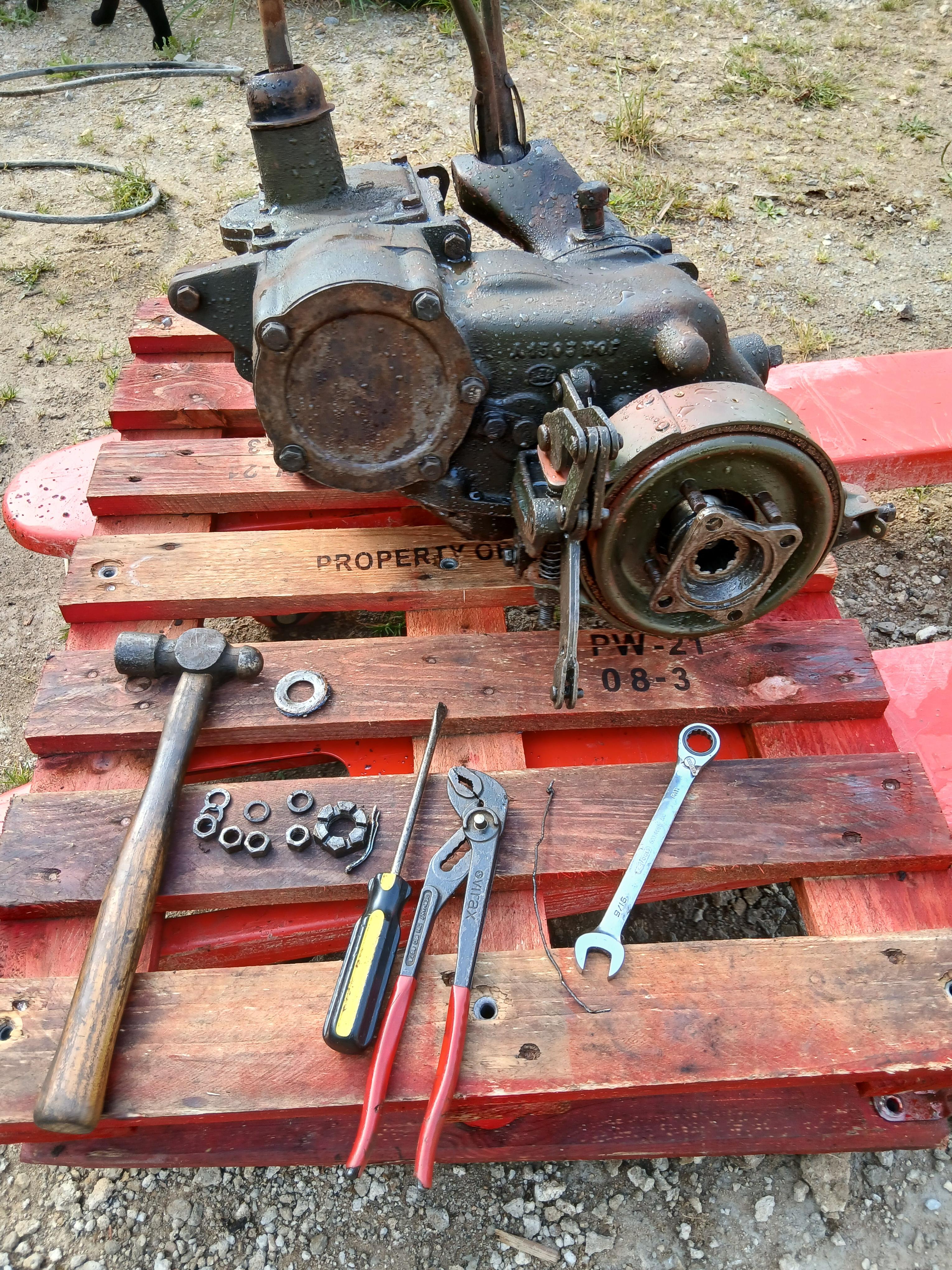

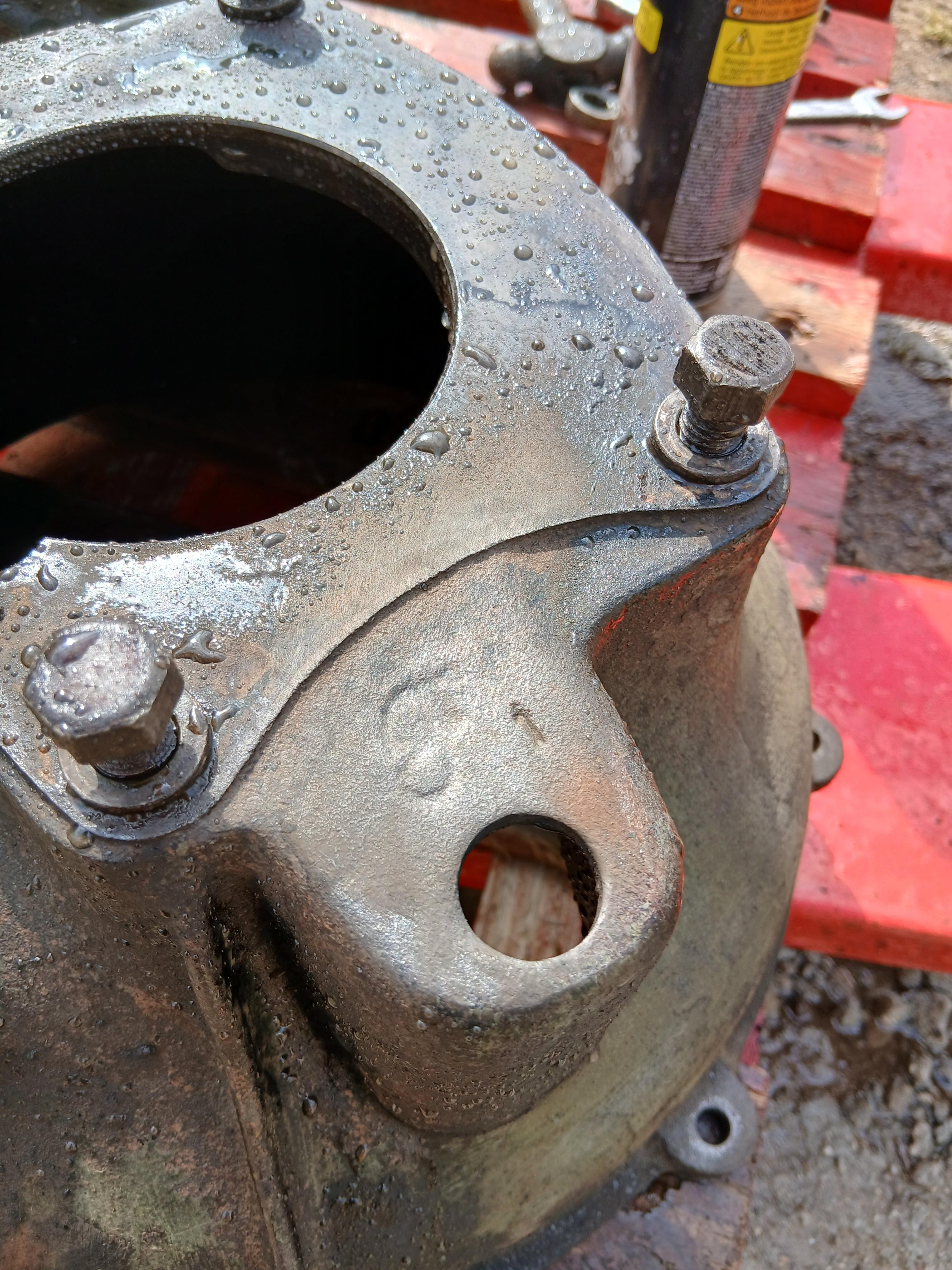

Je viens de déposer l’ensemble boite de vitesse, boite de transfert.
Vu que la jeep n’était pas roulante quand je l’ai achetée, je ne sais pas si tout est fonctionnel.
Y a-t-il des pièces à remplacer systématiquement ?
Oui Butée, mécanisme, disque d’embrayage, voir aussi le guide butée si pas d’usure de même que la rotule ainsi que la fourchette ça je dirais d’office, pour le reste contrôle et change ce qu’il y a à changer.
Difficile à dire comme çà ! Pour l’ensemble BV/BT il faudrait ouvrir et contrôler l’état des pièces, voir s’il y a du jeu …
Dans tous les cas, profite en pour remplacer les roulements et aussi les joints SPI.
La plaque sortie BT est monté a l’enver.
Effectivement, pas facile de se prononcer sans un essai sur route, mais le principal a été dit.
