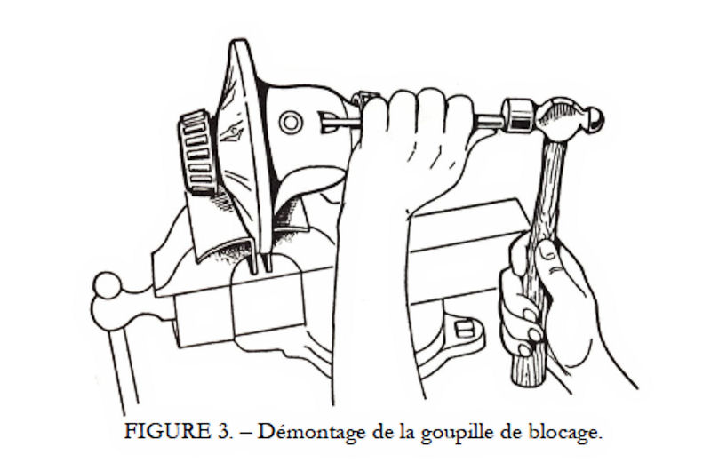

                        je suis en train de démonter l’ensemble du différentiel et je me demande dans quel sens chasser la goupille (cônique ou cylindrique?) qui bloque l’axe des satellites 😕
                        Amicalement.
                        #119759
                          C’est une goupille cônique.
                          En image, c’est plus facile ! 😉
                          #119760
                          didier74
                            Bonsoir Christophe,
                            dans quel sens elle se chasse?
                            Amicalement.
                            #119762
                            didier74
                              Super 😉
                              Merci Christophe.
