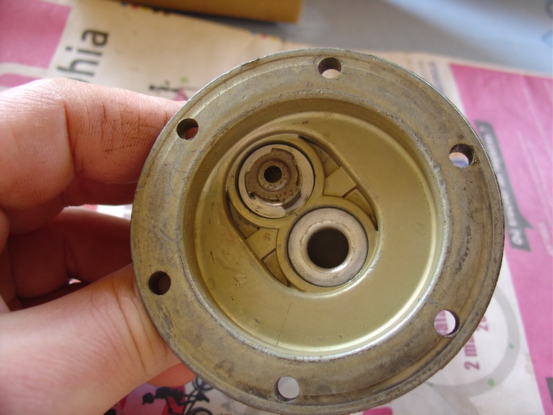

      Alors voila , j’ai un soucis ,
      quelqu’un a t’il déjà vu ce montage de clapets , jamais vu sur 4 pompes que j’ai déjà restauré ….
      d’habitude il y a une petite patte avec deux petite vis qui retiennent justement ces deux clapets.. la rien du tout!!!!!!!!
      sont t’il emmanché de force ou autre ….???
      Avant que je fasse une bêtise ,
      j’attends vos conseils … merci …

        Bon , bennnnnnnn , ça parle a personne ce genre de pompe a essence ???
        Bizzare…..
        a+LOLOooooooo

          C’est une pompe de CJ ?
          Pourquoi veux-tu démonter les clapets ?
          Ils sont certainement enmanchés à force et les sortirs risque de les endomager

              Pompe de Cj ,
              what else ??? LOL!! 😀 😀 😀
              voila pourquoi je n’en avait j’avais vu avant , pourtant monté sur une MB , Bizarre NOn , ????
              je voulais tous simplement les changer pour en remettre des neufs vu que je la refait entièrement ….voili voila ..
              ça doit se démonter pourtant , leur diamètre est identique au originaux N.O.S ….

                Je fait 1.90, ça m’impressionne pas ;).
                Non maintenant sans rigoler, les pompes AC WW2 ont effectivement une patte avec une vis qui maintient les valves. Ici ta pompe semble différente, il se peut que le systeme d’accroche de celles ci soit différent
