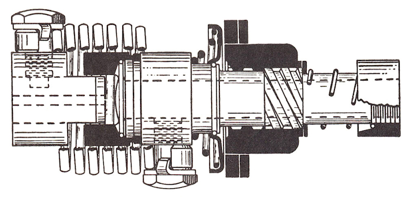

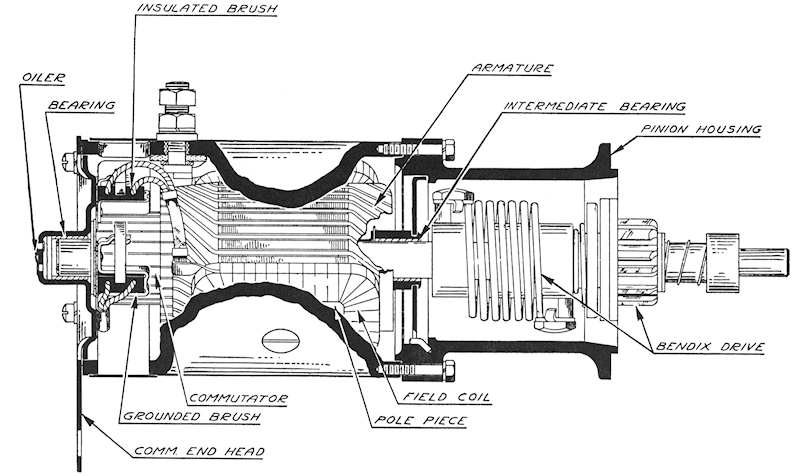

                        Bonjour Jeepouille,
                        Pour t’aider, voici une vue du démarreur et aussi, une coupe du Bendix :
                        Pour info, il ne faut pas graisser l’axe du Bendix ! A la rigueur, passer un chiffon avec un peu d’huile de vaseline dessus mais c’est tout.
                        Le graissage du Bendix entraine, à la longue, une accumulation de dépots en tout genre qui finissent par empêcher la course du pignon. 😉
