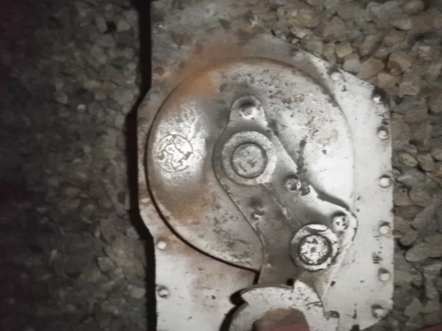

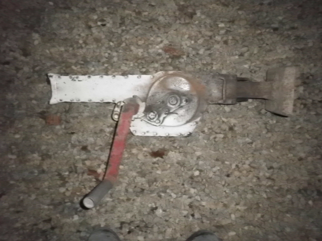

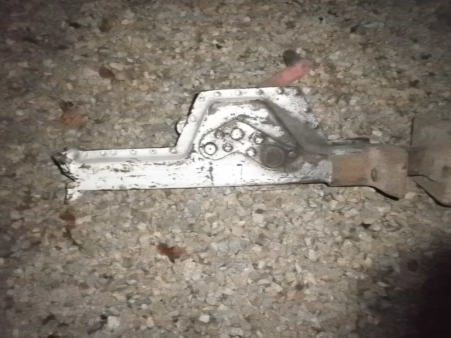

Je viens de récupérer un cric de camion.
Celui qui me l’adonné le tenait d’un ancien qui affirme l’avoir piqué sur un camion allemand pendant la guerre.
En grattant un peu, j’ai découver un cheval gravé dedans.
Est-ce bien allemand ?
Quel fabricant utilisait un cheval comme emblème ?
Merci.25 novembre 2011 à 21h38 #114985sans photo, point de salut 😉
26 novembre 2011 à 19h44 #11501927 novembre 2011 à 1h34 #115020il me faudrais plus d’info, y a t-il une marque “PFAFF” ou autre 😕
il me faudrait une photo avec plus de détail, je te dirai demain 😉
27 novembre 2011 à 11h36 #115043as-tu une plaque soudée sur la partie haute du cric 😕
si tu n’as pas de plaque de fabriquant, reste-t-il des traces de cette plaque (soudure 😕 😕 )
nettoie le comme il faut, tu trouveras peut-être un code à 3 lettres 😕
dans le cas contraire, il y a de fortes chances que ce soit du matériel agricole.
A+ 😉

27 novembre 2011 à 19h51 #115076Voici la réponse de Stéphane, un de mes amis collectionneur :
“Il s’agit d’un cric de la marque Dickermann à Bielefeld (cheval cabré), j’ai par contre un doute sur la date de celui-ci (WWII ou post-war ?)”
27 novembre 2011 à 20h33 #115080Pierrot
J’ai gratté un peu et je n’ai trouvé aucune inscrption comme sur tes photos.
Léon
Merci pour l’info.
Je vais faire quelques recherches sur cette marque.30 novembre 2011 à 16h33 #115182Bonjour à tous,
