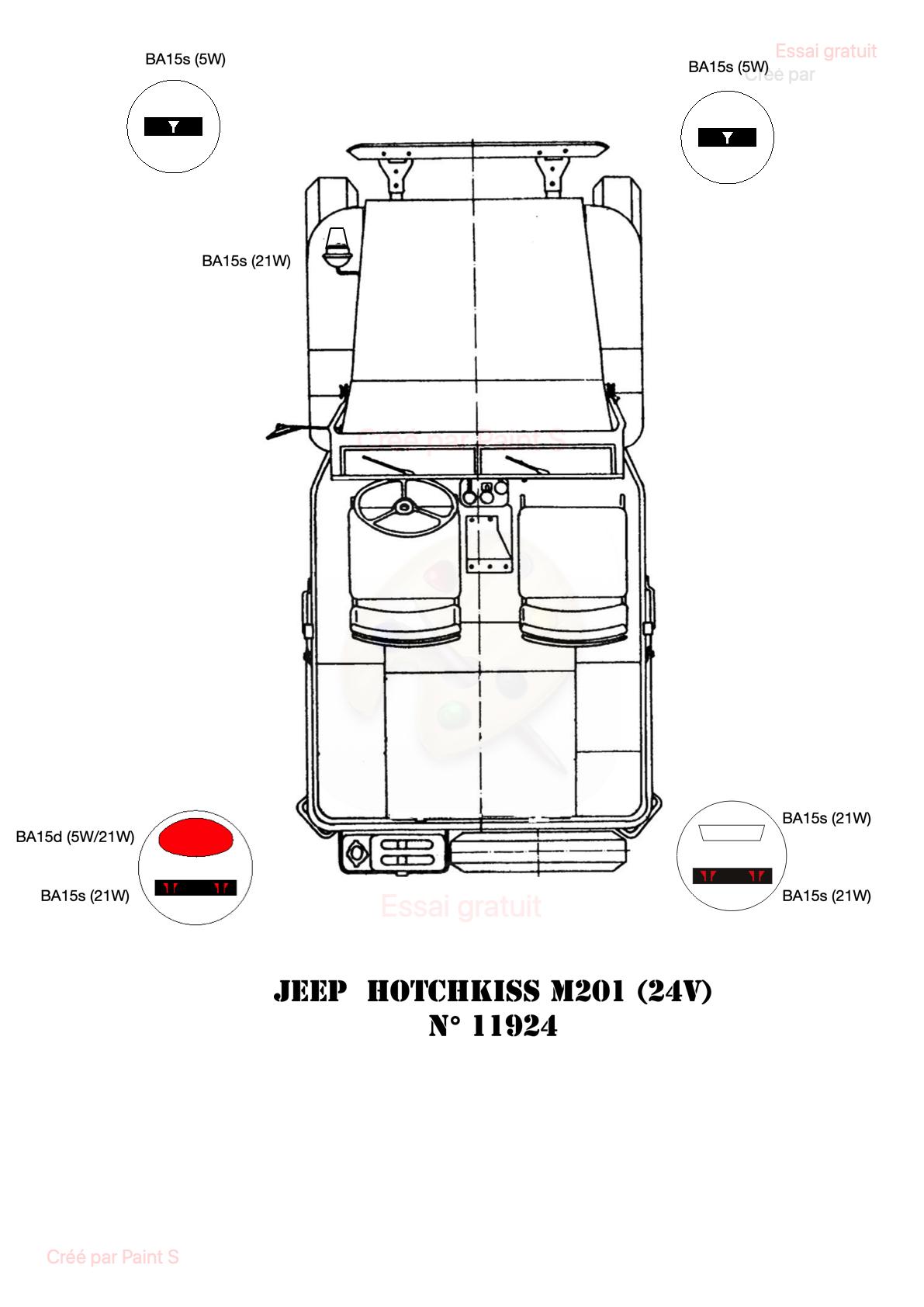

        Je ne pensais pas que ma petite question anodine susciterait un tel engouement, merci pour les retours et l’étude de Rastbeba.
        Ma jeep date de janvier 1960 et a été reconstruite en janvier 1976 puis fut vendue par les domaines en décembre 1998.
        Je l’ai acheté à un particulier et je ne sais pas combien de propriétaires l’ont possédée avant lui mais quand je l’ai eu elle été équipée de feux “modernes” (ronds en plastique) à l’arrière et de clignotants “modernes” à l’avant.
        J’ai viré tout cela pour la remettre en configuration que j’imagine d’origine (années soixante) :
        Bon week end

            Une configuration année 60 à mon avis ce serait avec des blackout arrière blanc avec 2 pointes vers le bas. En plus, les ampoules de blackout sont des 5W. Il faut que ça éclaire le moins possible.
            Attention, si ta jeep a une date de 1ère immatriculation après le 1er janvier 1970, les feux doivent être homologués et il doit y avoir 2 feux stop (rouges à partir du 1er octobre 1980, avant ils peuvent être orange).

              Je ne veux pas polémiquer sur un sujet aussi banal, mais je tiens à préciser que pendant tout mon temps passé à l’armée (en atelier), je n’ai jamais vu de veilleuse arrière black out blanche, que ce soit sur jeep, marmon , Berliet ou char. Si cela avait été le cas, je l’aurais de toute façon fait changer. Il me reste une lanterne arrière gauche (avec son étiquette illisible) livrée avant 1980 (environ) qui est exactement la même que la sienne. Donc je maintiens que son montage est bon, si ce n’est la puissance des ampoules (qui doit effectivement être de 5w).

                Bonjour Dandep,
                Merci, ton retour d’expérience est sans hésitation la bienvenu et sera bénéfique à tous.
                Du coup, si j’ai bien suivis les black out arrières doivent être rouge en 5w pour coller à la réalité.

                            Je pense donc qu’il y a dû avoir une réparation à l’arrache sur la mienne avec le montage d’une lentille de blackout avant de R2087 à l’arrière. Je vais donc la changer par une rouge.
                            #172173
                            M201SCM201SC
                              Bon je vois que je suis relativement conforme hormis la puissance et je suis OK avec ce qui a été dit concernant la visibilité.
                              C’est paradoxale mais j’ai mis 21 w pour que ça se voit…
                              En effet comme c’est uniquement démonstratif et sert à expliquer le principe aux curieux je voulais que ça se voit et puis je crois que je n’avais que ça sous la main lors du montage.
                              A l’avant j’ai laissé 5 w car le verre blanc laisse passer plus de lumière et se voit bien.
                              Merci à tous.

                                Attention aux ampoules 21W, le bulbe est très proche de la lentille et à l’usage, ça peut les faire fondre. C’est pour ça que j’ai mis des 15W dont le bulbe est plus petit.
                                Dans les blackout j’ai mis des ampoules led de luminosité identique (75 lumens maxi). Comme ces feux ne sont pas utilisés sur route, les ampoules n’ont pas a être homologuées.

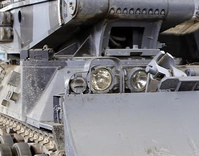

                                  Ces blocs de blackout sont aussi utilisés à l’avant sur des véhicules blindés par exemple un AMX30 du génie.
