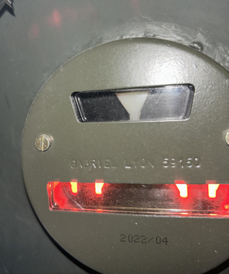

en direct de sa Hotchkiss M201 de 19605 septembre 2025 à 9h34 #172101Bonjour.
Impeccable.
5 septembre 2025 à 9h51 #172102Bonjour
Oui mais ces 2 feux sont neufs donc étaient-ce ceux installés à sa vente aux domaines? A quelle date cette jeep a t’elle été réformée? Ça pourrait donner une idée des changements. D’après http://s294984131.onlinehome.fr/M20115825BD.htm, le stop de blackout intégré au feu droit c’est à partir de 1982.

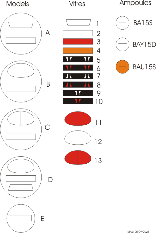

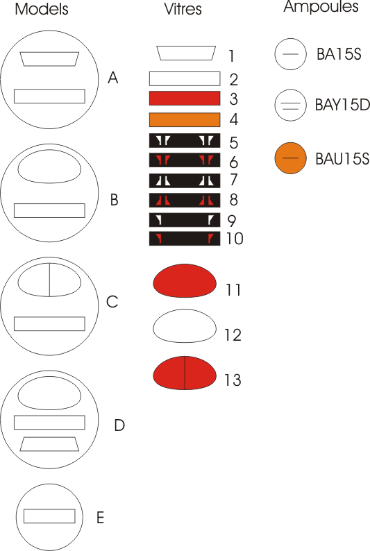

J’avais creusé le sujet lorsque j’ai acheté ma jeep et j’avais recensé les models de feux que j’ai trouvé a droite et a gauche. Il y a une multitude de possibilité et des trucs très exotique. Il en manque certainement. Je n’ai pas référencé les ampoules scellé.
Il serait intéressant de faire un état des lieux, ensemble et de créer un référentiel.

Pour rastbeba, le cas 9 est différent chez moi les 2 pointes blanches vers le bas sont côte à côte au centre.Donc ce serait C-9-13 à gauche et C-6-13 à droite. Les cas avec pointes vers le haut me semblent plutôt être des inversions des caches. Pour les ampoules, dans chaque feu :
1 BA15S 5W veilleuse
1 BA15S 15W stop/clignotant (les 21W ne passent pas car le bulbe est trop gros et touche la lentille).
1 BA15S 5W blackout5 septembre 2025 à 13h02 #172108Merci d’avoir joué le jeux 🙂

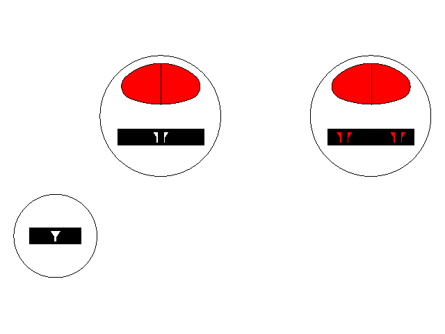

Pour moi, voici la config
JEEP US 09/1943
A l’origine feux model Armée DUC
Gauche et droite idem des 2 cotés
C-13-BA15S-BA15S (feux + stop)
C-3-BA15S (Clignotant rouge)Modifié car Clignotant rouge trop dangereux la nuit
Toujours model Armée DUC
C-2-BAU15S (Clignotant orange)Je n’ai plus les watts en tête. mais je crois que ces du 21w partout.

5 septembre 2025 à 13h46 #1721115 septembre 2025 à 14h09 #172112Résumé pour la mienne M201 24V 1961, refabriquée en 1974, vendue en 1984 et seul propriétaire

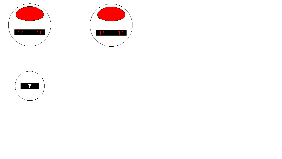

5 septembre 2025 à 15h38 #172116Hello M201 de 1962 achetée domaine 1997 un seul proprietaire pour moi c est donc B 11 6 des deux cotés et ajout d’un BO version blanc.
5 septembre 2025 à 15h43 #172117Je suis raccord avec Bruno la version “D” est une version moderne qu’on trouve sur les vehicules US type Mutt et après.
Pas vu sur nos vieilles jeeps en version original (je dis pas qu’il n’y ait pas des montages de ce type car on voit de tout mais je pense pas qu’on soit en version TTA)Y a ceux qui causent, y a ceux qui font.....
5 septembre 2025 à 16h23 #172118pour moi c est donc B 11 6 des deux cotés et ajout d’un BO version blanc.
Pour moi, 11 ça signifie une seule ampoule. C’est pourquoi j’ai mis la séparation pour ma configuration pour indiquer que j’ai 2 ampoules.
5 septembre 2025 à 16h25 #172119Ah ok pour moi c etait la forme du cache donc oui alors j’ai aussi 2 ampoules un feux et un stop dans le gros bloc
