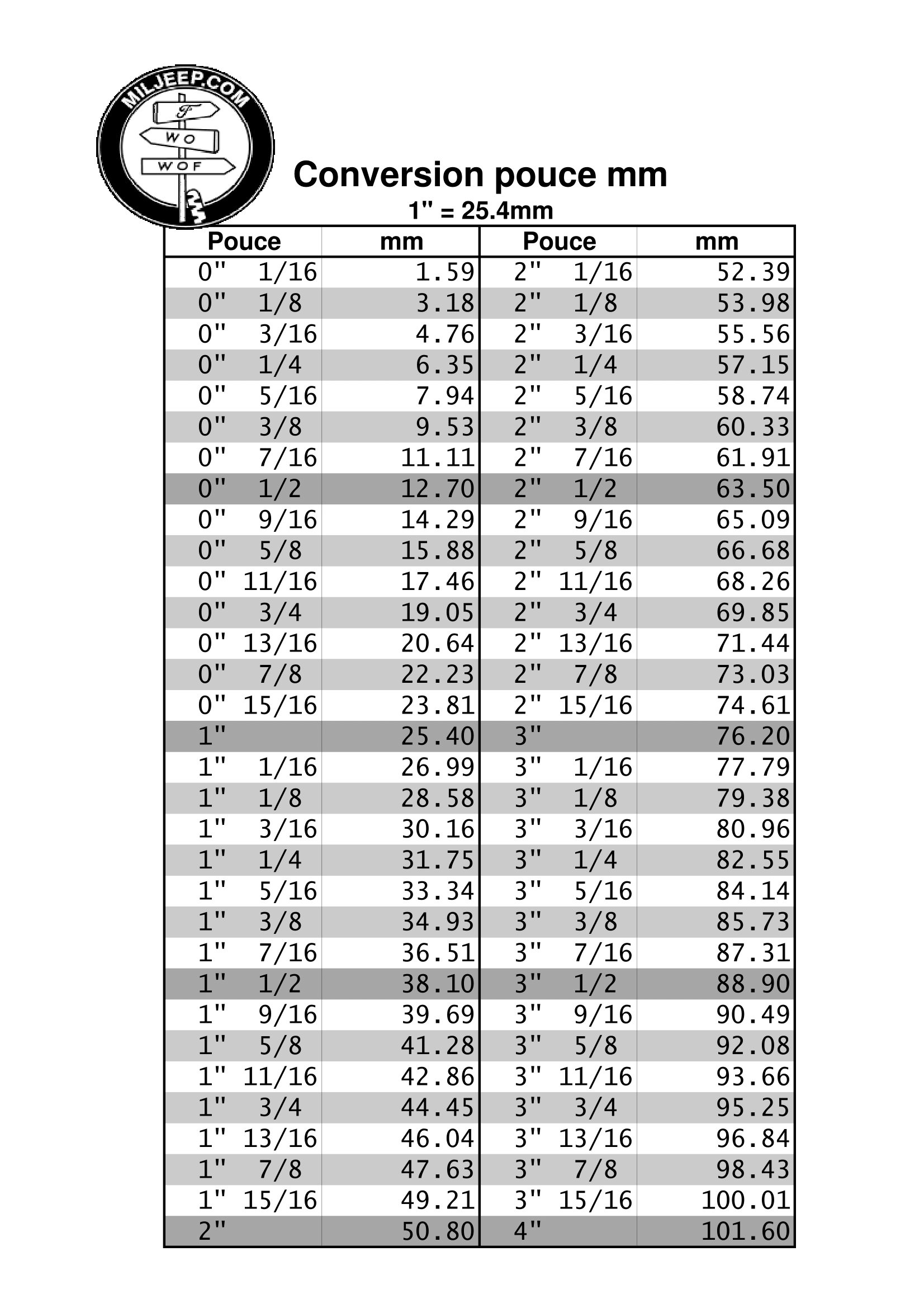

Un tableau de conversion pouce/mm de 1/16″ à 4″
J’ai le pdf pour le mettre éventuellement dans la documentation.
Un petit moyen mnémotechnique pour convertir des fractions de pouce en mm.
1 pouce c’est 25.4mm soit à peu près 25.6 qui vaut 1.6*16. Donc 1/16″ c’est à peu près 1.6mm. Pour les autres fractions, il suffit de multiplier par 1.6
5/16″ vaut 5×1.6 soit 8mm
1/8″ c’est 2/16″ donc 2×1.6 soit 3.2mm
Pour un informaticien, c’est trivial la table de 16 étant indispensable à connaitre.
Pour l’inverse, c’est moins simple. Il faut diviser les 1/10 de mm 2 fois par 4.
20mm c’est 200 1/10mm donc (200/4=50)/4=12.5 donc 12.5/16″”
Voila un document bien utile. Merci MB94. Je m’y perds tout le temps avec ces fractions 🙂 A une époque j’utilisais des petites jauges métalliques pour sélectionner le bon écrou mais il n y avait pas tout.
