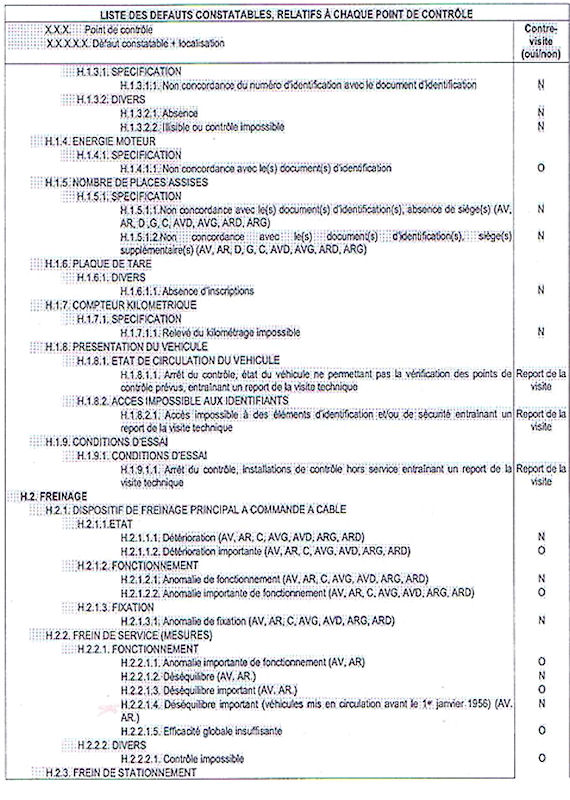

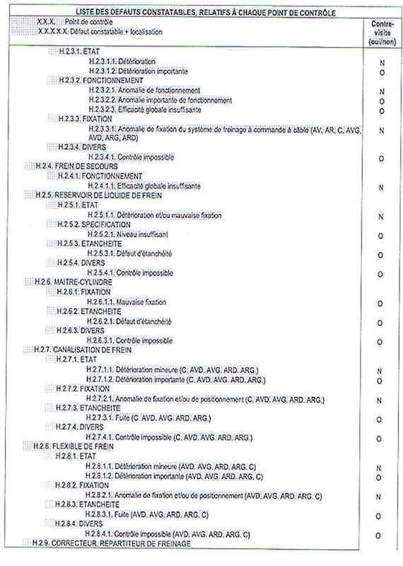

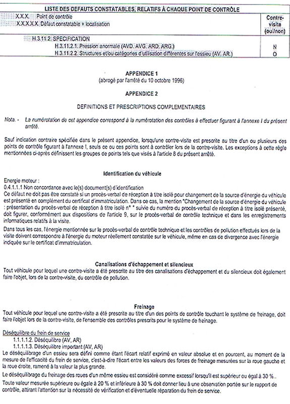

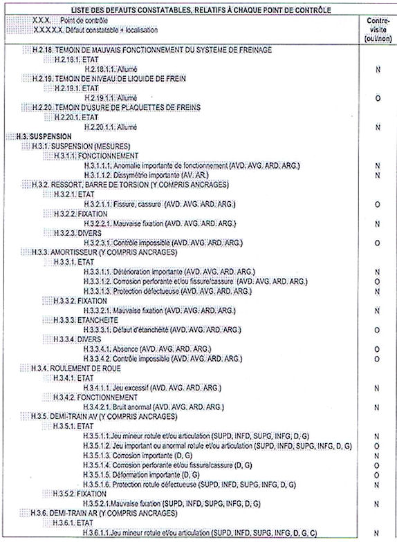

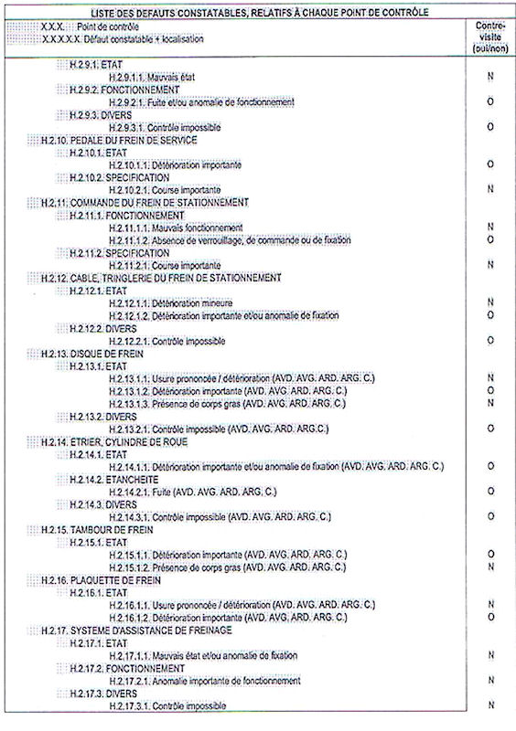

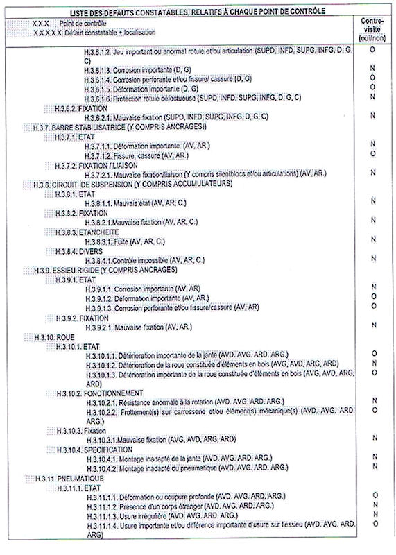

                                  j ‘ai scanner un peu de doc
