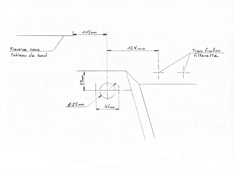

Bonjour, je voudrai poser un contacteur de démareur au pied dans ma M201.
J’aurai voulu avoir la distance entre l’emplacement du contacteur et la trappe de visite de la boite de vitesse.

3 octobre 2009 à 8h50 #82640
Bonjour,Un petit croquis vite fait ! 😉 Tu as le choix pour la cote de positionnement latérale. Soit tu pars de l’extrémité de la traverse sous le tableau de bord, soit tu pars du premier trou inf. de la filterette.
3 octobre 2009 à 9h05 #82641Merci YC pour le plan.
Me reste plus qu’à sortir la scie cloche !
