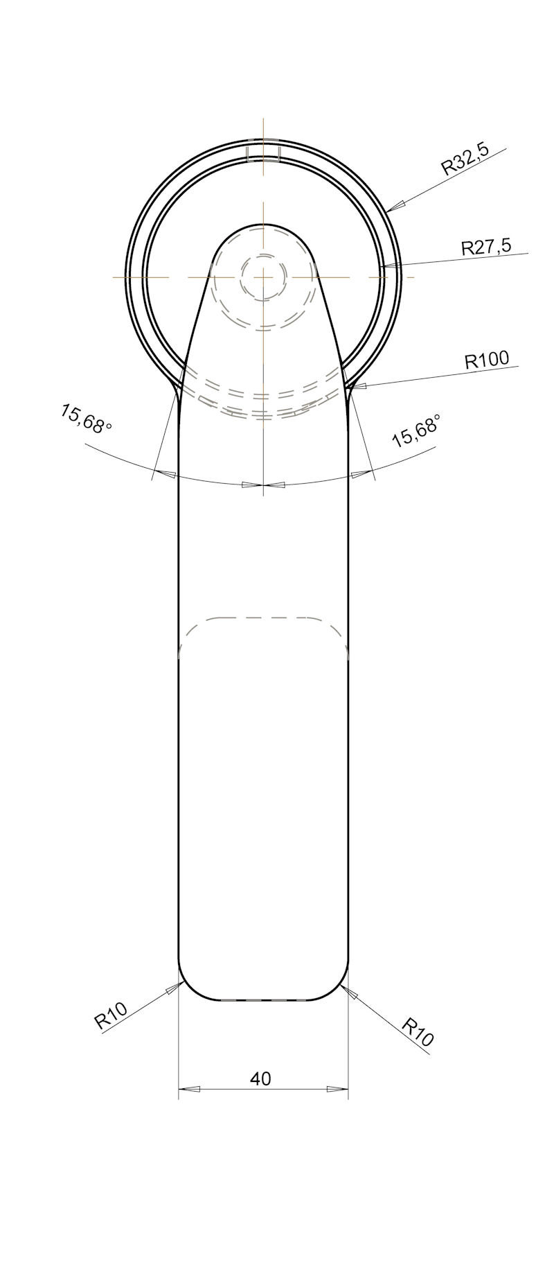

20 décembre 2011 à 8h48 #115985
Bonjour,Voici les premières planches de dessin :

Willyves20 décembre 2011 à 18h53 #115997Bonsoir,
Le manchon du vérin, c’est une pièce rapportée ?
seb
