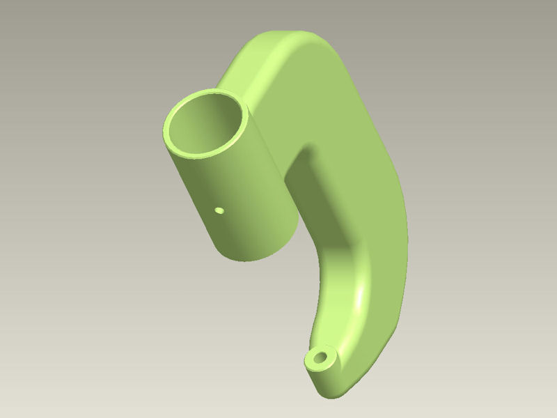

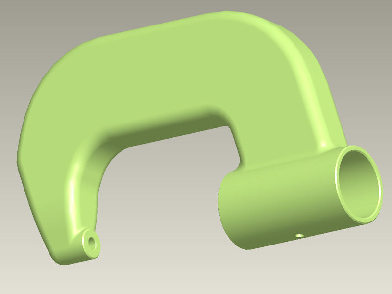

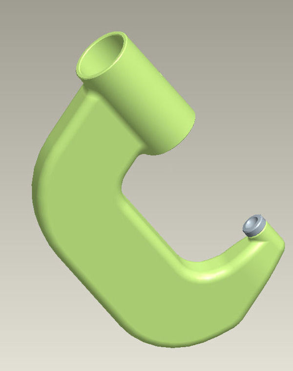

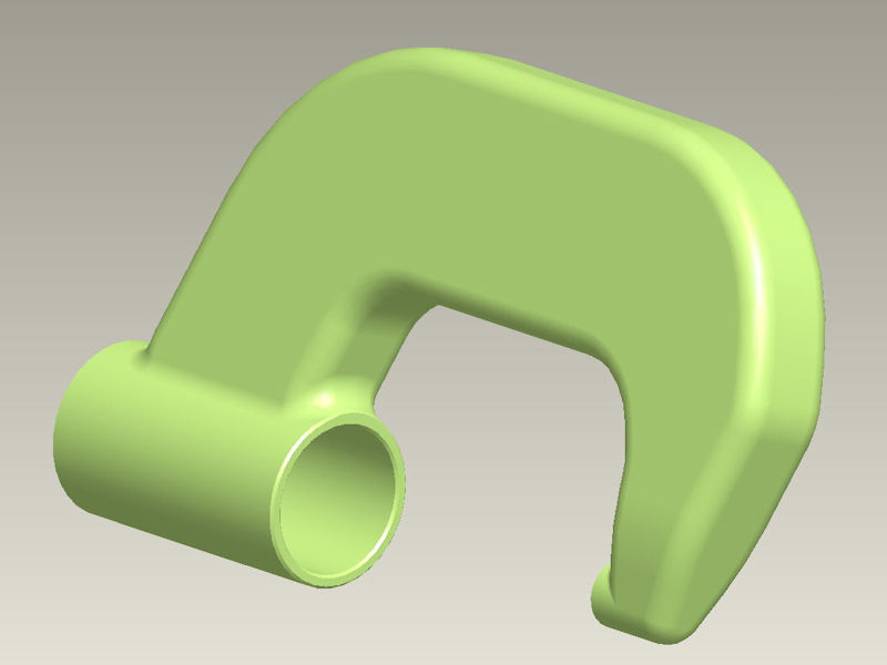

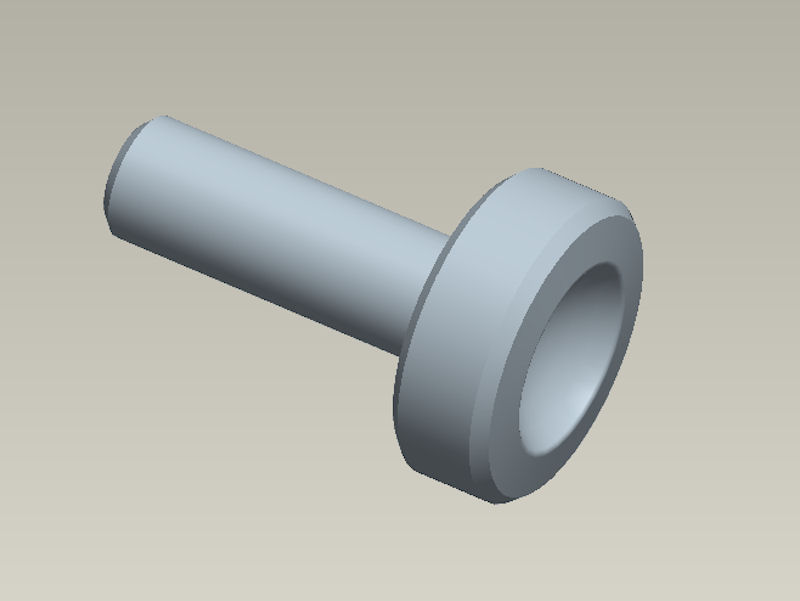

      #115213
        Voici les premières esquises de la riveteuse :
        Le col de cygne monobloc
        La contre-bouterolle
        La riveteuse assemblée (sans le vérin ni la bouterolle)
        A suivre !

            Belle idée de réalisation.
            Une question me frappe, comment envisages- tu de frapper les rivets dont la rivure est dans le cadre, en frappant coté tête ? normalement le rivet s’écrase coté pion avec un burineur (pétard) équipé d’une bouterole plate et un tas de l’autre coté. Du moins c’est la méthode aéronautique, avec une portée de tête inférieur a 4/100e. Bon pour la jeep 1/10e semble une bonne tolérance.
            Moon
            #115216
              Bonjour Moon,
              Il ne s’agit pas de “frapper” le corps du rivet, mais plutôt de venir le comprimer (écraser) à l’aide d’un vérin hydraulique. (vitesse lente)
              La partie où se trouve la contre-bouterolle se met toujours à l’intérieur du cadre, d’où la réduction de la structure de la riveteuse à cet endroit.

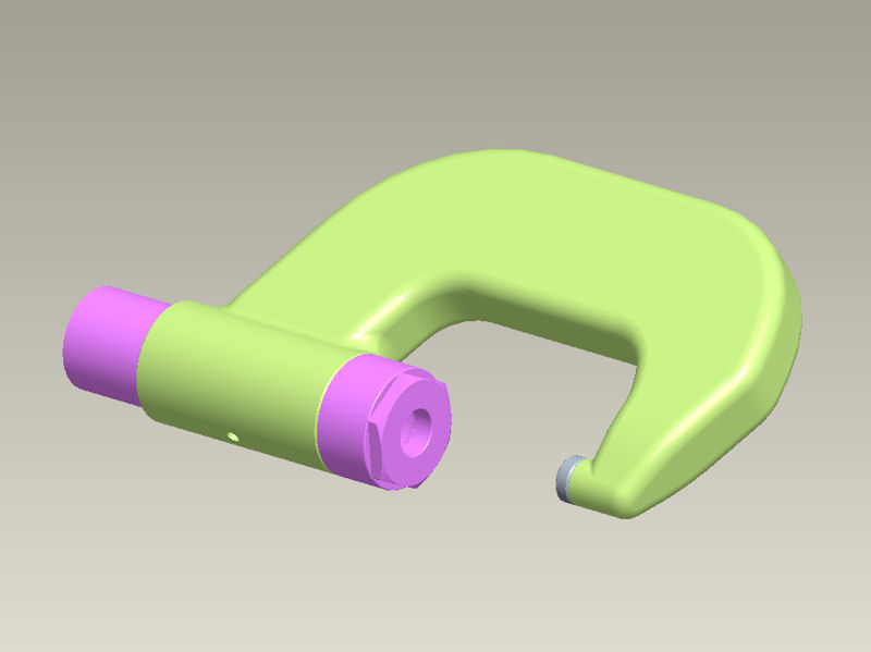

                  #115243

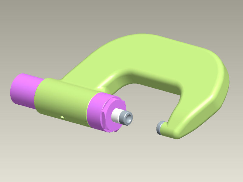

                    La suite avec le corps du vérin installé sur la riveteuse.
                    La riveteuse assemblée (sans la tige du vérin ni la bouterolle)
                    A suivre !
                    #115244
                    moon31
                      Salut
                      C’est j’ai compris, reste que ce type de travail est pour amateur très atteint. En tout cas du bon boulot.
                      Moon

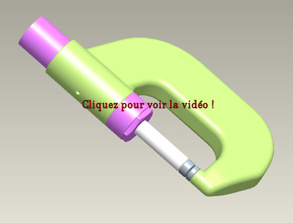

                              #115445
                                Animation de la riveteuse (en attendant les résultats du calcul)
                                #115455
                                dreknord
                                  Cela ne sentirait il pas le Solidworks par hasard….
                                  Amicalement
                                  Jérôme
