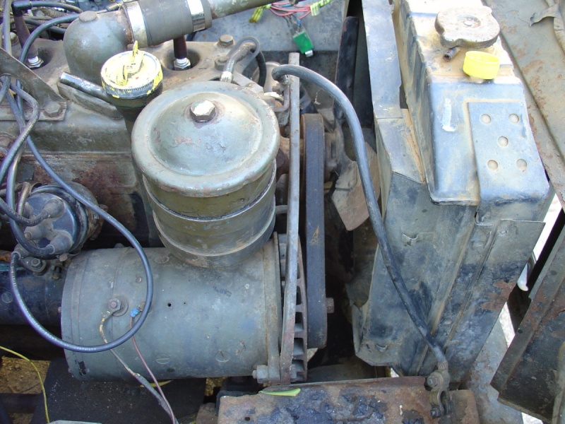

j’ai déja fait des essai a blanc sur la caisse la…. aucun souci tout a l’air de fonctionné ce qui me pose un gros doute …c’est la dynamo , et le régulateur …
dynamo normalement OK ( voir post précédent), mais régulateur qui me dit qu’il fonctionnera .Je sais pas si il fonctionné avant …. je risque pas un court circuit si mauvais fonctionnement ????…

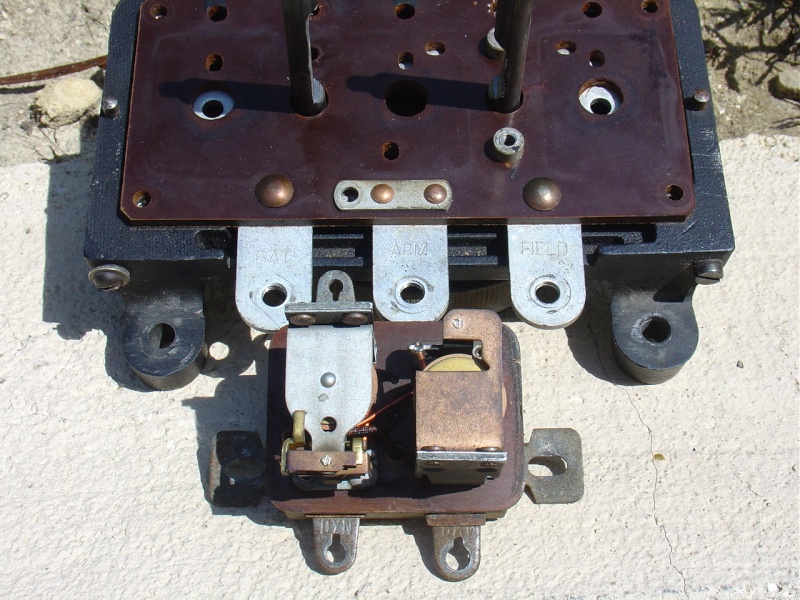

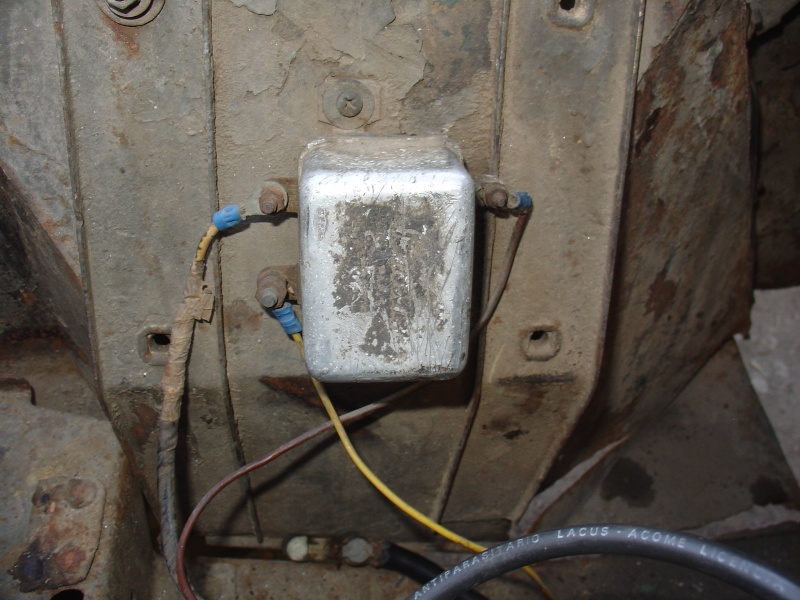

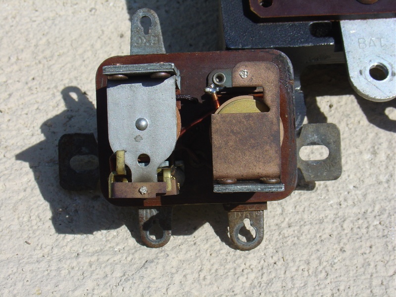

Dandep comment tu peut expliqué qu’il y a que deux éléments et non trois comme sur les régulateur US .. ça fonctionne pareil ????
c’est ce peit boitier qu’il y avait quand j’ai récupéré la jeep …
voila son branchement …
a+LOLO 😉 😉 😉7 août 2013 à 22h35 #133101Bonsoir.
ça fonctionne pareil; un relais à le contact fermé au repos et il remplace deux éléments du régulateur d’origine, le limiteur de tension et le limiteur d’intensité ( fonction double ); celui qui doit avoir les contacts ouverts au repos est le conjoncteur disjoncteur comme dans l’autre.Par contre, ce régulateur est plus faible que celui d’origine, à vue de nez, je pense qu’il doit admettre 25 ampères, tant que l’on n’utilise pas de nombreux accessoires, ça doit suffire.
