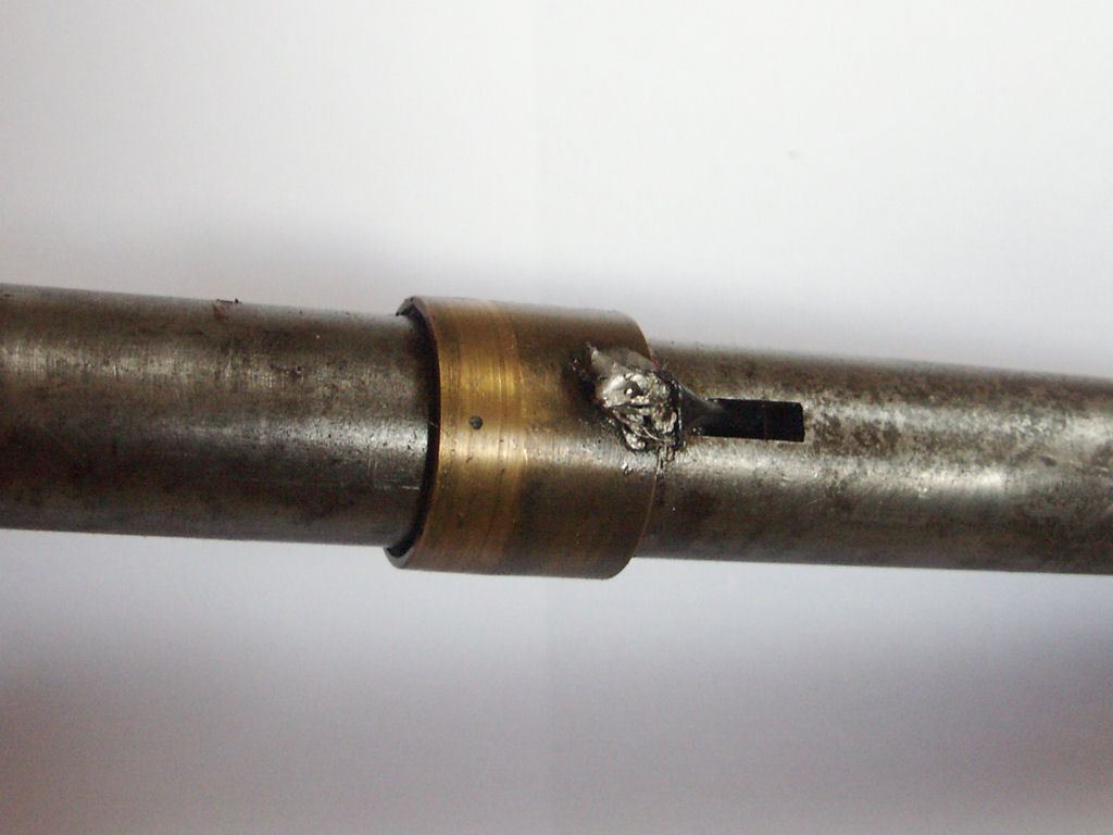

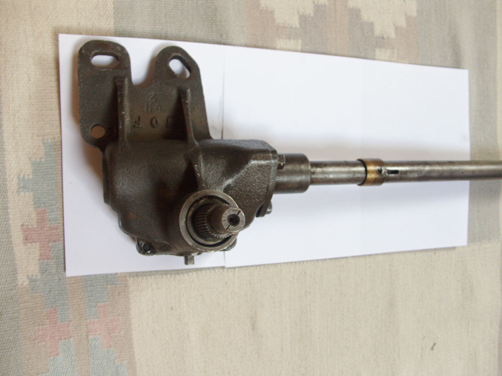

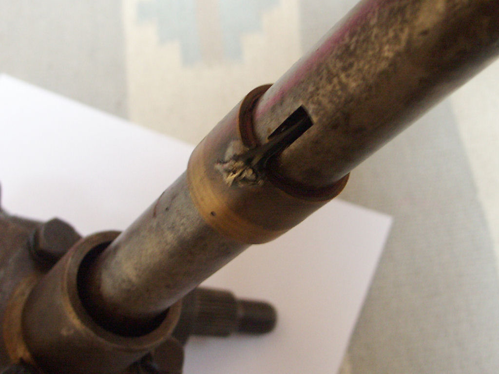

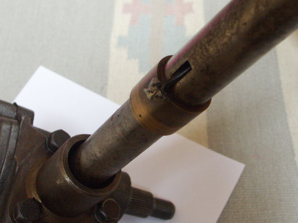

Eh oui, il y a bien une bague en bronze 😀
En image c’est plus simple :
Yellow-corner.

Oui, la soudure doit être la plus plate possible pour éviter tout contact intempestif et aussi éviter qu’elle ne bute sur le poussoir du contacteur.
Le poussoir du contacteur doit être positionné sur la partie basse de la bague. (sur la dernière photo, on voit d’ailleurs la trace du poussoir sur la bague)Sur les photos, la soudure est dégueu. 😀 Mais c’est un boîtier de direction que je dois refaire complètement 😉
Yellow-corner.

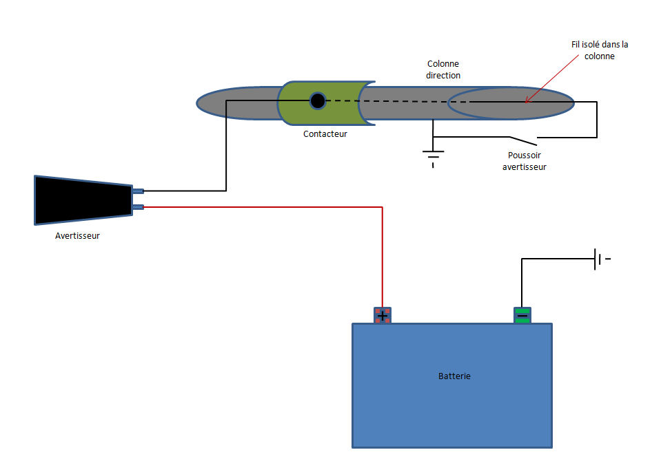

Si j’ai bien compris, le fil qui vient de l’intérieur de la colonne doit arriver à faire contact avec le connecteur sur la pièce plate ? dans ce cas… d’où et comment arrive le “jus” pour l’alimentation du klaxon ??? 😕3 décembre 2007 à 19h22 #48237Un petit schéma !
Bien entendu, le “+” 12V venant de la batterie passe par le contacteur du tableau de bord !
