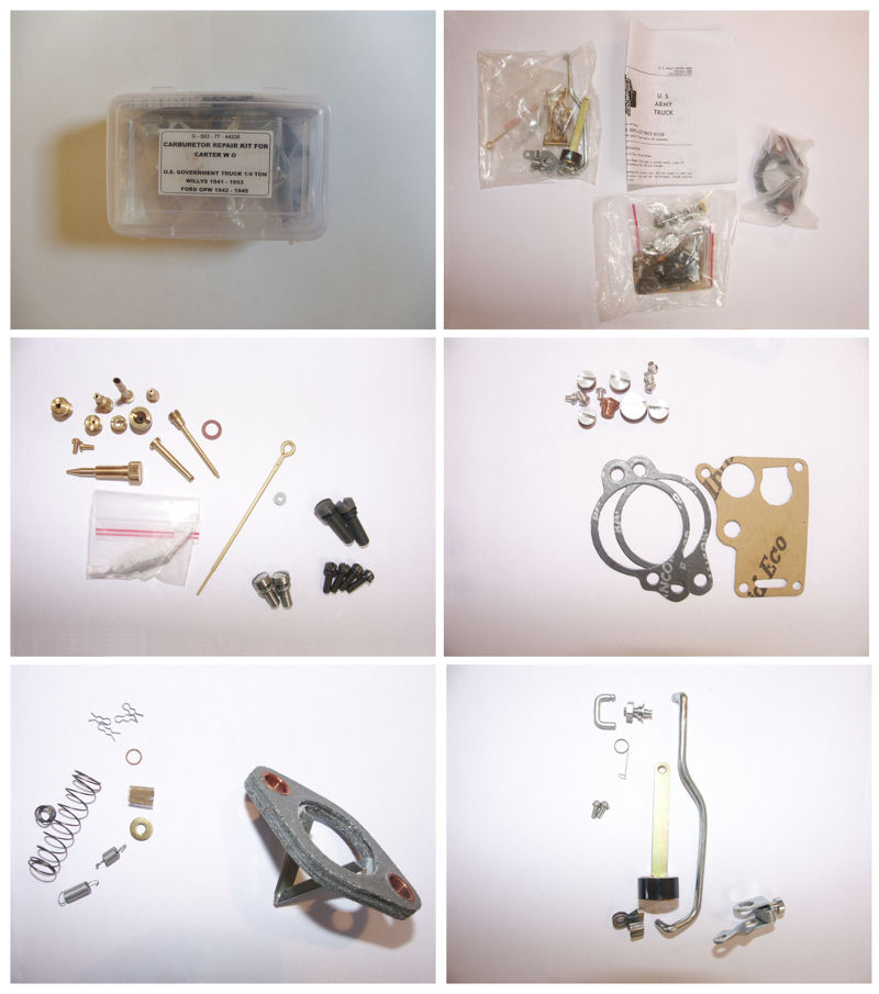

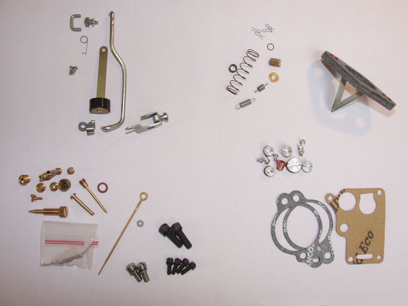

          #53957
            Je viens de recevoir un nouveau Master Kit !
            Voici le Master Kit de Normand’s Jeep :
            C’est la 1ère fois que je contacte cette Sté ! Aimable, livraison rapide.
            Concernant le contenu du kit, il faut dire qu’il est plus complet que celui de Jeep Est !
            – Vis de richesse en plus, mais sans son ressort,
            – Joint diffuseur en plus,
            – Toujours pas de patte de liaison entre volet d’air et volet des gaz.
            En plus, la doc sur le carburateur Carter. (qualité du document médiocre pour les photos)
            Le prix : 44 euros TTC (moins cher que chez Jeep Est)
            La qualité : Globalement bien sauf pour le levier de pompe de reprise qui n’est pas conforme. (angles de pliage)
            Le joint du couvercle de cuve est découpé n’importe comment ! (le même que chez Jeep Est)
            Voilà ! Attendons le prochain Master Kit d’un autre fournisseur pour voir !

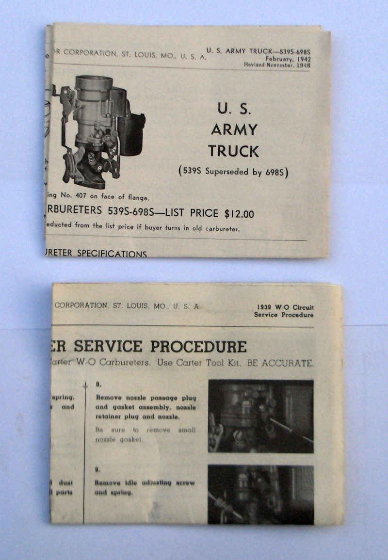

              J’ai une doc de 4 pages sur le 539, est-ce quelqu’un la possède en bon état, car malheureusement une 😡 de souris l’a attaqué…
              Merci d’avance et A+ 😛
              #55036
                Bonjour Pierrot25,
                Ben no ! Justement ! C’est pas parcequ’il y a WO dessus que c’est un 539-S 😉
                La preuve, sur ta doc, il est marqué 539-S et 698-S 😀

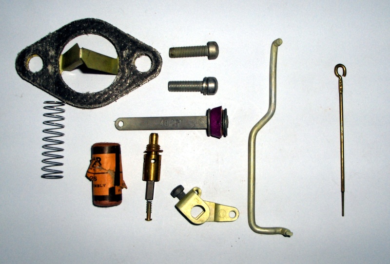

                    Pas mal le parchemin de la chasse au trésor..
                    Yellow-corner tu parles de l’angle de pliage du levier de pompe de reprise pas correct dans le kit Jeepest. C’est l’occasion de parler de ce levier.
                    Pour avoir un bon réglage du carbu il faut toujours agir sur le pliage à la base du levier afin de reprendre tous les jeux dans cette tringlerie et éviter le “trou” à l’accélération.
                    [ Edité par jean-marie le 10/5/2008 16:45 ]
                    #55039
                      Salut Jean-Marie,
                      Oui, tu as raison. L’angle de cintrage du levier en bas vers le volet des gaz peut être réglé en ouvrant ou en fermant cet angle afin d’obtenir un bon réglage de la pompe de reprise.
                      Quand je parle de la qualité des leviers que l’on trouve dans les kits de réparation, il ne s’agit pas de cet angle là ! Mais de tout le reste également et du fait que les leviers sont réalisés dans de l’acier à ferrer les ANES 😀
                      #55040
                        Re,
                        Pierrot25, j’ai retrouvé le document que tu montres en photo 😀 Et le mien, il est complet 😛 Préservé de la voracité de nos petits rongeurs 😉
                        Il est à ta dispo.

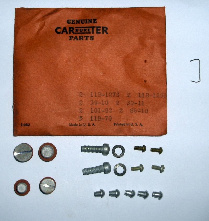

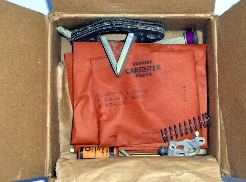

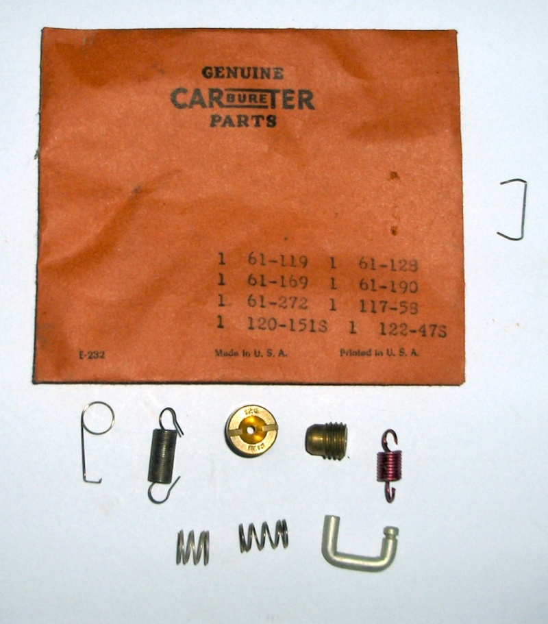

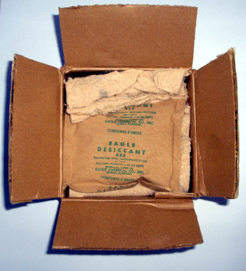

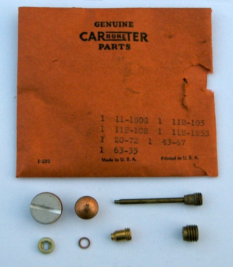

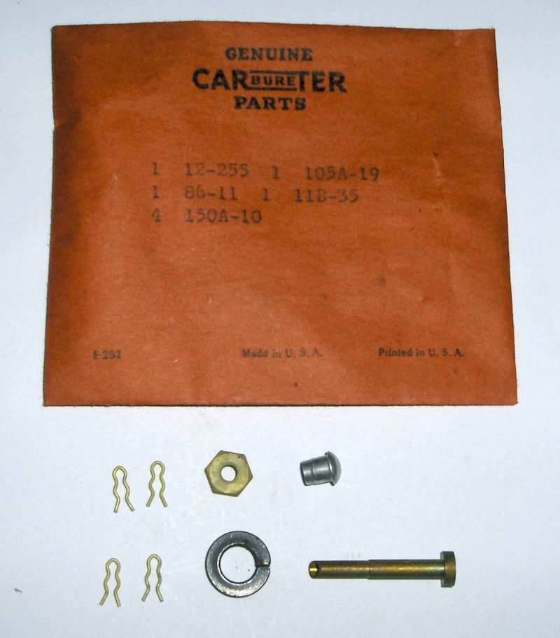

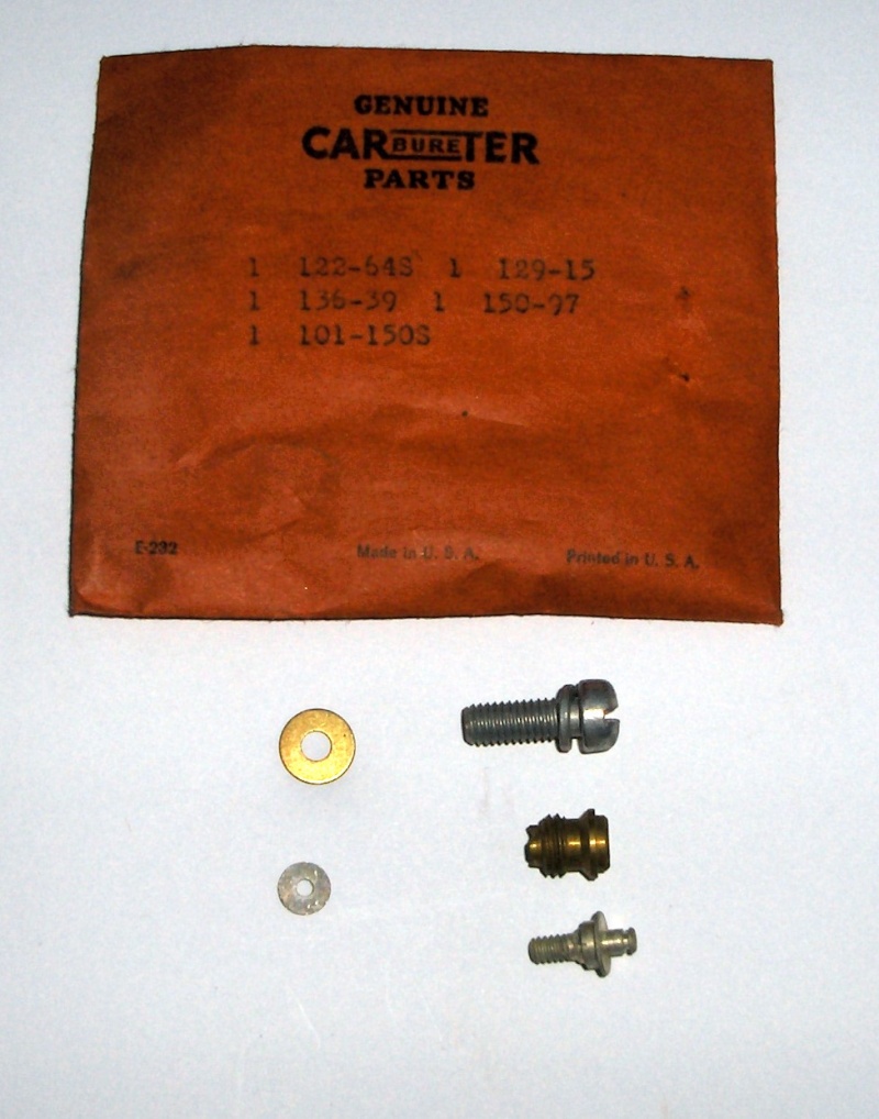

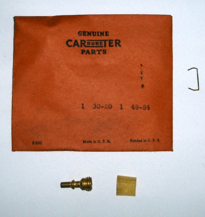

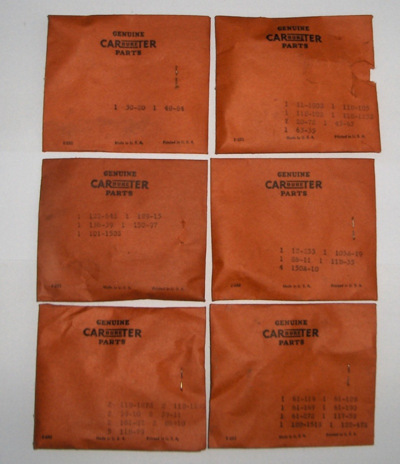

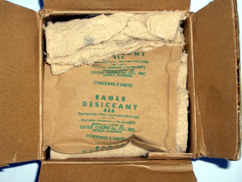

                              #55156
                              upyoursbabyupyoursbaby
                                Bon allez ce soir sortie éducative 😀
                                Nous allons faire un peu d’archéologie.
                                que les plus frileux à l’égard de cette discipline se rassurent, j’essaierai d’être bref et de favoriser l’image à la parole. 🙂
                                Nous allons donc retourner jusqu’en Février 1956, date de la fermeture de ce kit carburateur.
                                Voilà pour la composition d’un kit carburateur.
                                Si vous voulez des photos ou vues spécifiques, vous savez où me joindre. . .
                                . . . sur ma MP 😀 😀
