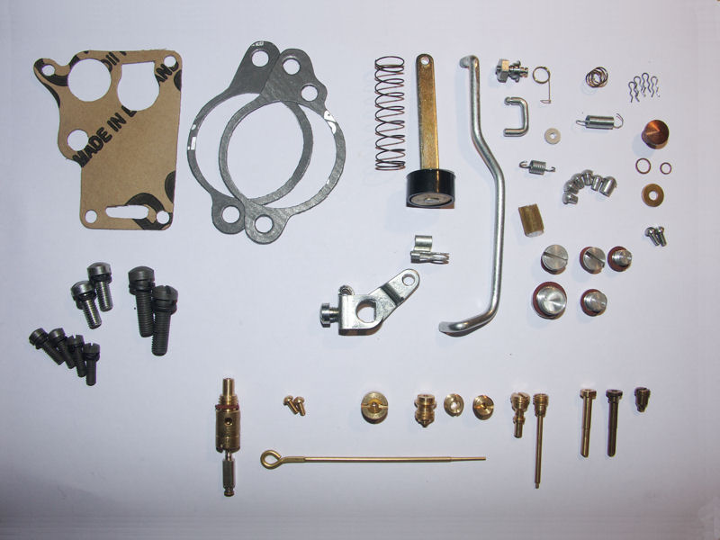

          DEVIL
            J’ai devant moi un kit de réfection carbu 539 s de chez jeepest et franchement il est top !vis,rondelles,ressorts, tous les joints et bouchons gicleur,bielletes de renvoi, pointeau le tout pour 60 euros ….. 🙂
            Certes, il manquera toujours la grande biellete qui relie le volet de starter au volet de gaz ,mais un ajusteur, de l’acier et quelques bonnes limes vous remettrons un carbu au top 😀

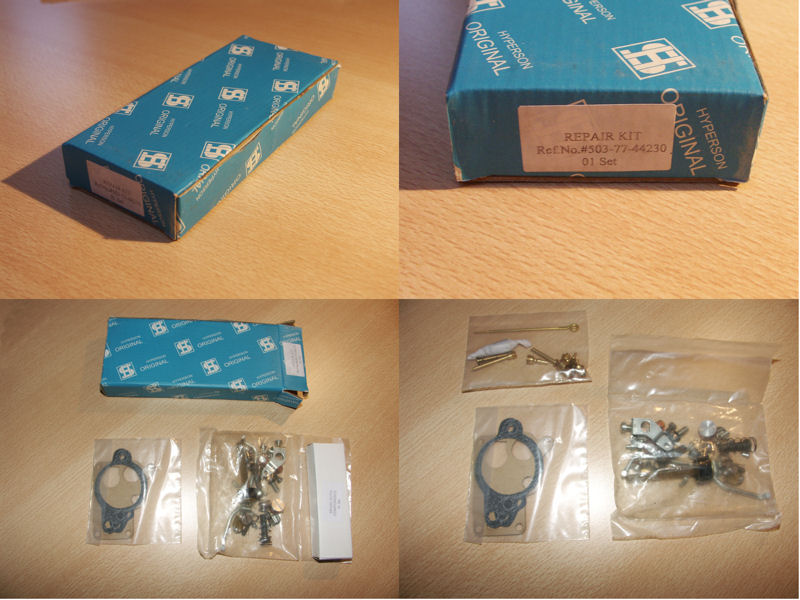

                    Voici le Master Kit de JeepEst :
                    Comme toujours avec JeepEst, Aimable, de bon conseil et livraison rapide 🙂
                    Concernant le contenu du kit, il faut dire qu’il n’est pas complet !
                    – Pas de vis de richesse,
                    – Pas de patte de liaison entre volet d’air et volet des gaz,
                    – Pas de joint diffuseur.
                    Le prix : 56 euros TTC
                    La qualité : Globalement bien sauf pour le levier de pompe de reprise qui n’est pas conforme. (angles de pliage) et le filtre à essence qui est vraiment de fabrication médiocre.
                    Le joint du couvercle de cuve est découpé n’importe comment !
                    Voilà ! Attendons le prochain Master Kit d’un autre fournisseur pour voir !
                    [ Edité par Yellow-corner le 24/3/2008 18:47 ]

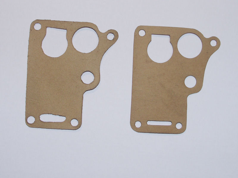

                      Comme annoncé plus haut, la qualité du joint de couvercle de cuve n’étant pas terrible, j’en ai réalisé un moi même !
                      Le résultat en photo :
                      Non, vous ne rêvez pas !
                      Celui de gauche fait partie du kit vendu par JeepEst. Découpes approximatives, non respect des cotes, Beurkkkk !
                      Celui de droite réalisé par mes soins. A vous de juger 😉
