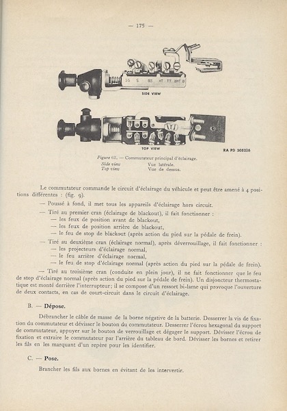

14 novembre 2020 à 15h46 #156996Bonjour, sur le TM 9-803 il est indiqué que chaque borne a une marque particulière, voir le tableau .
Si cela peut aider .
Cdlt
