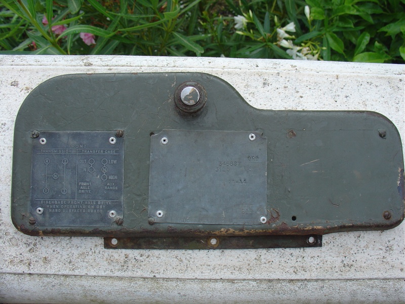

Bonjour a tous ,
comment je peut récupérer mes plaques de boite a gant afin de les remettre correctement sans ses fichus trou de rivet POP qui on tous massacré …
car pour finir ma jeep je voudrais si possible remettre ses plaques d’origine…
il y a t’il un moyen de” renoicir “ses plaques ???
Merci d’avance …..
A+LOLO
😉 😉 😉8 juin 2008 à 22h16 #563208 juin 2008 à 22h19 #56322pour les rivets, la solution est de les forer avec une fine mèche.
Pour les planques, prend contact avec le gars de dataplates4u il saura te les réparer (reboucher) et te les rendre comme neuve.

en MP si tu veut, Merci ….8 juin 2008 à 22h43 #56326Voila je viens d’allumer le pc, j’était avec le tel ^^.
Jette un coup d’oeuil ici 😉
http://www.xs4all.nl/~rdrnl/4UPagePlateRestoring.html
Il est aux pays bas et bosse extremement bien. Par contre aucune idée du prix qu’il en demandera.
Contacte le avec photos a l’appuis, tu devrais pouvoir avoir une idée assez précise

il n’y a pas en France une personne capable de faire ce boulot ????9 juin 2008 à 7h31 #56339Avec beaucoup beaucoup de patience et du dentifrice oui oui, je ne blague pas tu peux les récupérer .A retenir aussi pour effacer de légères griffes sur des cadrans. 😀

A+LOLO 😉10 juin 2008 à 20h02 #56425salut,
pour celle de droite , je pense que c’est mort :hammer:
pour celle de gauche par contre ,et ci elle est en relief , tu peu toujours essayer de la repeindre en noir totalement et ensuite tu la ponce légèrement avec du papier à l’eau le plus fin possible tendu sur une surface très plate . Va y cool par contre . J’ ai déja fait ça avec des plaques G M C 😀10 juin 2008 à 20h08 #56428j’ai oublier, pour les trous, rebouche comme tu peu ou laisse les après tout c’est pas ta faute ,c’est le boeuf qui les à mises avant toi!!!!
10 juin 2008 à 20h08 #56429un coup de bombe noir mat , ensuite paille de fer aussi ! léger avec la paille !!! où comme dit ” titus ” avec du papier à l’eau du fin .. ( 600 )

Hein? LEGROS10 juin 2008 à 21h14 #56435Tu soudes pour recharger avec fer et étain ça colle tout seul 😀
