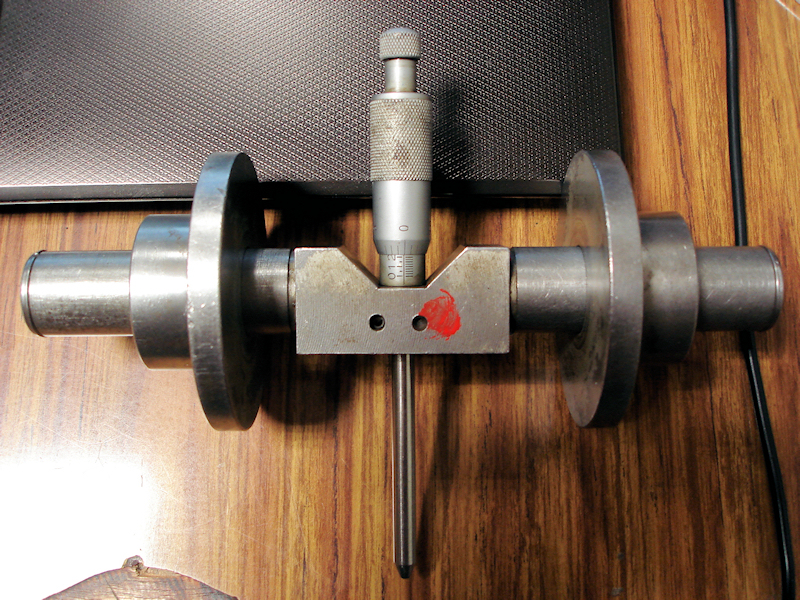

Je me pose la question de savoir comment régler le pignon d’attaque et la couronne conique sans l’outil J589.
Avez-vous des expériences et des astuces pour le remontage et le réglage du pont arrière.

Bonjour Alexandre,Le réglage du couple conique d’un pont n’est pas une chose facile à expliquer sur un forum.
Malgré que cet outil existe bien … Preuve ci-dessous … Il est bien sûr possible de réaliser ce réglage autrement.
Il existe d’autre outils, dont un réalisé par Laurent (Lauchu50)
Ou encore par un Américain.
6 août 2012 à 6h54 #123175C’est faisable sans aucun outil mais très tès long à faire, car il faut nettoyer ta denture des couples coniques, les marquer à la craie grasse ou marqueur ou peinture, tout monter avec les cales de réglage, serrer au couple les vis et boulons, ne pas mettre d’huile et faire tourner l’ensemble sur quelques tours, redémonter, examiner les endroits sur les dentures où les marques (craie ou marqueur) ont été éffacés, et suivant où se trouve ces endroits, corriger en rajoutant ou retirant des cales de règlage …
