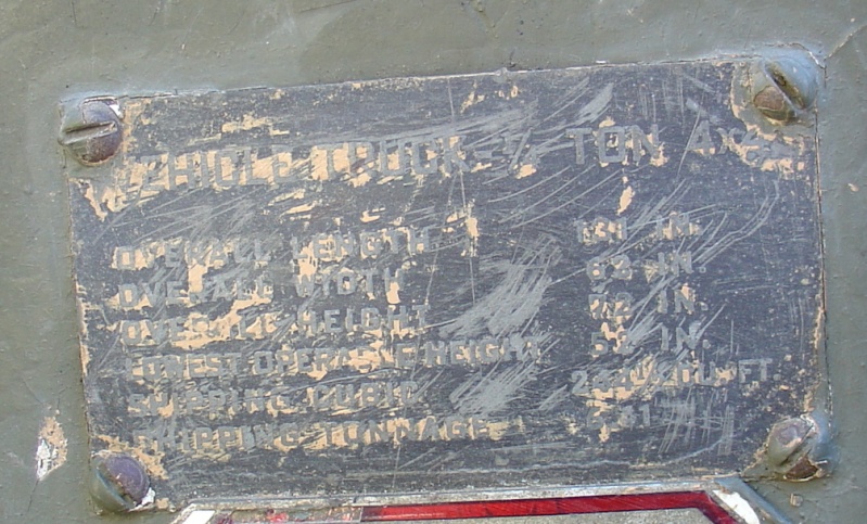

Quel qu’un a t’il la solution pour casser le brillant de mes shipping plates, car je les ai martelées , rayées , patinées , mais le résultat ne me convient pas , il ressort toujours ce fichu brillant de marquages!!!
sur les veilles que j’ai, le temps les a rendu grise , et je voudrais les faire a l’identique …

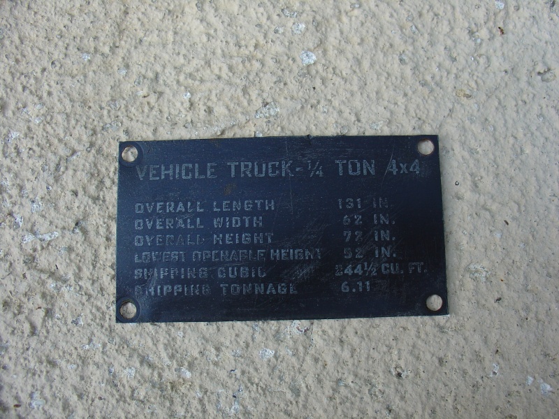

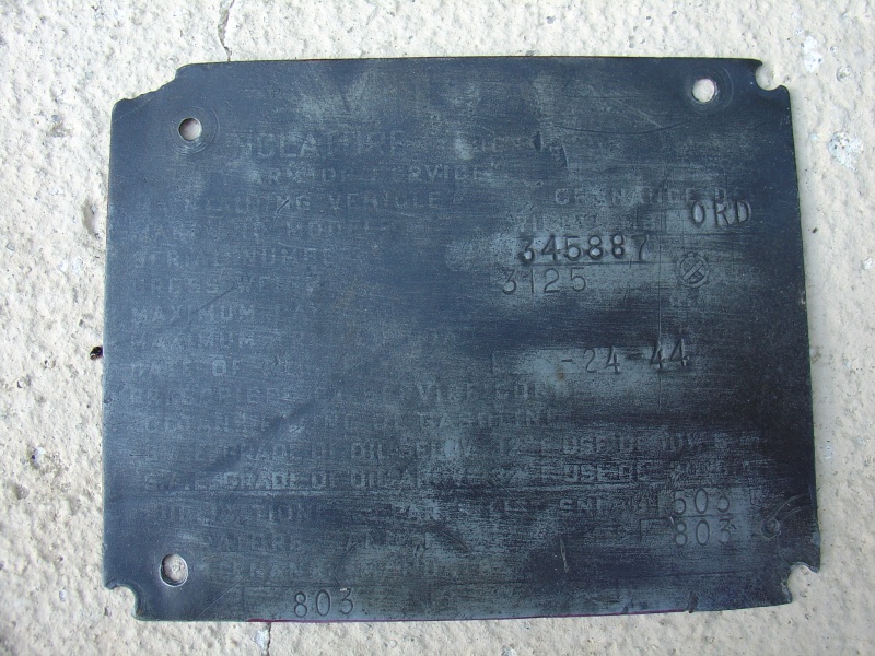

24 juin 2009 à 21h07 #77455Bonsoir Beleroy , tu me demande si je sait faire des photos , ??? 😮 😮 😮
MDRRRRRRRRRRrrrrr!!! moi qui en poste tout le temps !!!!!!! , mais promis des que je rentre chez moi , je vous fait des photos de la restauration finie voici les plaques originale pour te faire patienter!!!!! 😀 😀 la dernière manquante , je suis entrain de la restaurer, la plus dur est de faire coïncider les trois dans le même ton ….

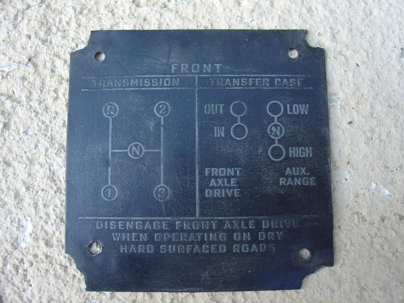

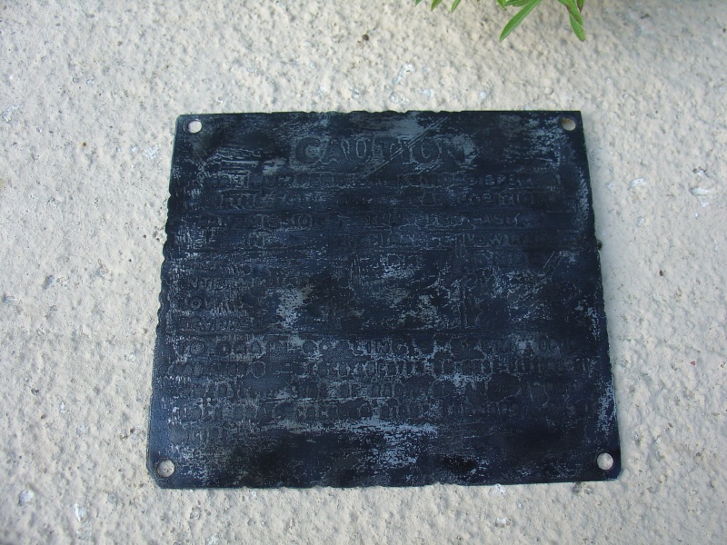

10.jpg”>[/url]25 juin 2009 à 21h31 #77489Bonsoir a tous ,
Comme promis pour mon ami Benleroy et les autres, voici le rendu final hormis le dernière plaque , , celle ci ne me convient pas , en effet , je viens de m’apercevoir en regardant de près , que l’acide a continuer a ronger le plaque neuve hop poubelle rassurez vous c’était une repro!!!!!,

26 juin 2009 à 13h53 #77528Ne jouez pas trop avec l’acide sur vos plaques, sinon vous allez vous retrouver avec de la dentelle .
Si vous ne stoppez pas l’action de l’acide ( cf manuel du petit chimiste ), l’action de ce produit continue et bonjour les dégats !La solution devient plus grave que le problème !
27 juin 2009 à 11h46 #77622C’est clair Mexa , , je confirme , faut pas jouer avec l’acide ,
je confirme également que mes plaques d’origine sont en relief , léger certes , mais sûrement dut au temps …..
en ce qui concerne la dernière plaque , c’était surtout un premier essaie pour voir un peut comment la patine se faisait…
jamais je l’aurais fait sur mes plaques d’origines!!!!!!!!!!! 😀 😀 😀
