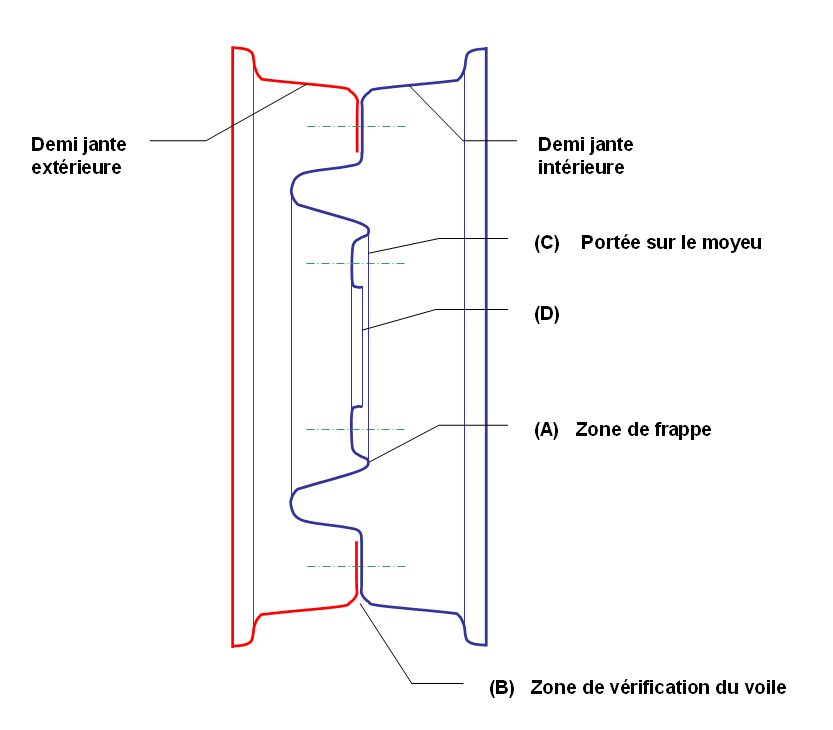

      A l’aide d’une tige métallique pointue montée sur un support stable, nous allons vérifier le voile de la jante.
      – Mettez le bout de la tige face au plan de joint des deux demi-jantes ((B) sur le schéma)
      – Faites tourner la jante à la main.
      – Dans un premier temps, repositionnez la tige métallique en face du plan de joint lorsque celui-ci est le plus à l’intérieur coté “moyeux”
      Ensuite, il faudra marquer à l’aide d’un feutre le début du voile et la fin du voile en faisant tourner la jante.
      – Demontez la jantes du moyeux,
      – Posez la face extèrieure de la jante sur le sol en intercalant soit une planche de bois, soit un grand carton assez épais puis, à l’aide d’une grosse cale en bois dur et de la massette, tapez sur la portée de moyeu ((C) Portée sur moyeu) juste à la périphérie des trous de fixations ((A) Zone de frappe) dans la zone que vous avez marquée.
      La cale en bois peut être remplacée par un bon maillet en bois costaud au besoin.
      Il faut taper énergiquement ! C’est de la tôle épaisse !
