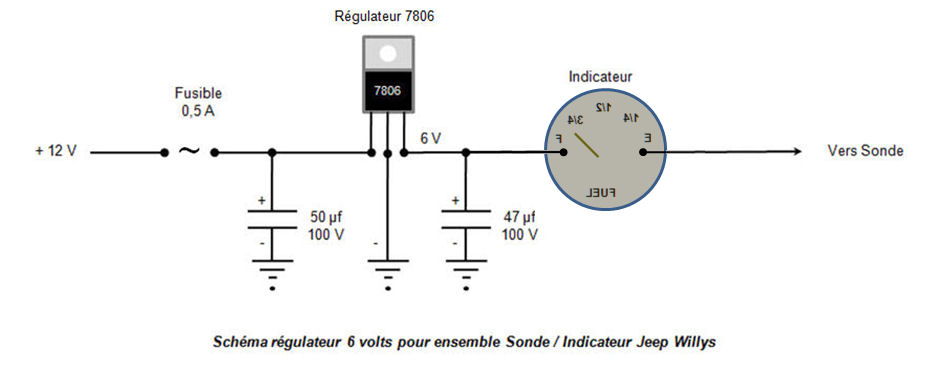

          Pour répondre à ta question sur les appareils en 6V sur une Jeep 12V, tu peux utiliser ce petit montage très facile à réaliser avec très peu de composants :
          Ici, pour le montage de la jauge à essence, mais c’est le même système pour l’avertisseur sonore. L’avertisseur sonore se branche en lieu et place de l’indicateur sur le schéma et ensuite “vers la sonde” correspond au “- 12V”.
          ATTENTION, uniquement valable pour les “petits consommateurs de courant” 😉

              Pour le petit montage Christophe, concretement tu le mets dans quoi et sur quel support? Petite plaque de circuit imprimé?

                Oui, tu peux utiliser un petit circuit imprimé pour faire l’assemblage et tu mets le tout dans un petit boitier plastique. Pour le régulateur 7806, utilise un petit radiateur fixé au dos.

                    Sur le schéma que j’ai posté, c’est un exemple pour la jauge à essence 😉 Mais après, tu peux faire le même montage pour l’avertisseur sonore.
